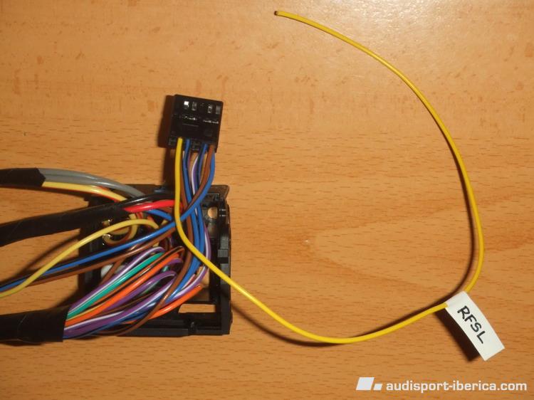

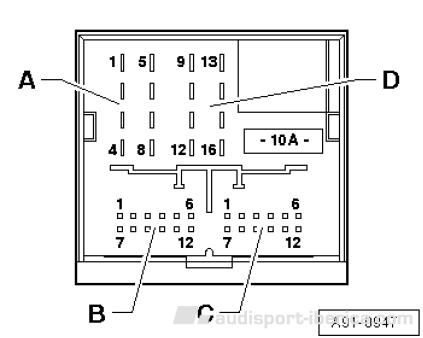

Freestylero Publicado 6 de Octubre del 2009 Autor Denunciar Publicado 6 de Octubre del 2009 vamos a ir colocando el cable en la posicion debe ir conector C pin 2 esto siempr eme raya porq como no tengo el conector original no me puedo fiar de los colores de si el conector C es verde u otro color en mi caso el conector B y C en mi adaptador son blanco y negro respectivamente Responder

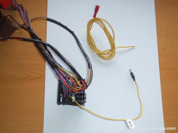

Freestylero Publicado 6 de Octubre del 2009 Autor Denunciar Publicado 6 de Octubre del 2009 otra foto con mas detalle de donde esta puesto Responder

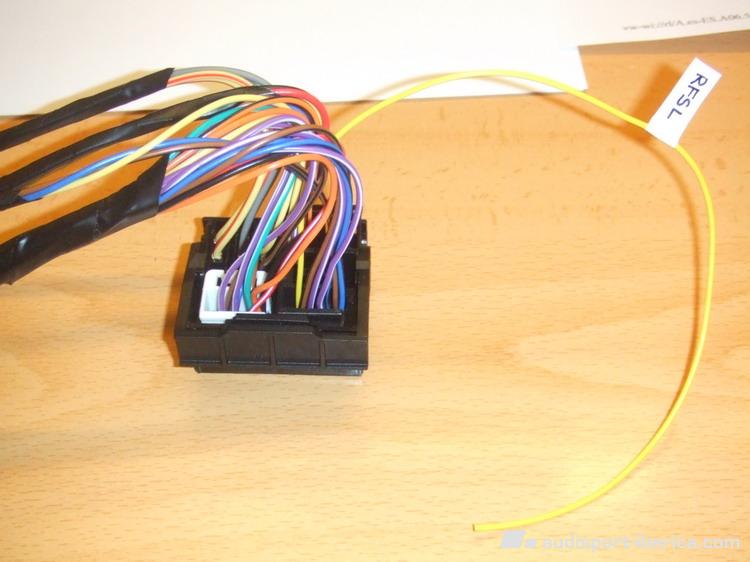

Freestylero Publicado 6 de Octubre del 2009 Autor Denunciar Publicado 6 de Octubre del 2009 ya colocado en el quadlock Responder
Freestylero Publicado 6 de Octubre del 2009 Autor Denunciar Publicado 6 de Octubre del 2009 he seguido esto para poner el cable q opinais esta bien puesto? Responder
davidcsbn Publicado 6 de Octubre del 2009 Denunciar Publicado 6 de Octubre del 2009 ¡¡Muy bien puesto!!; ahora a desarmar el coche Responder
