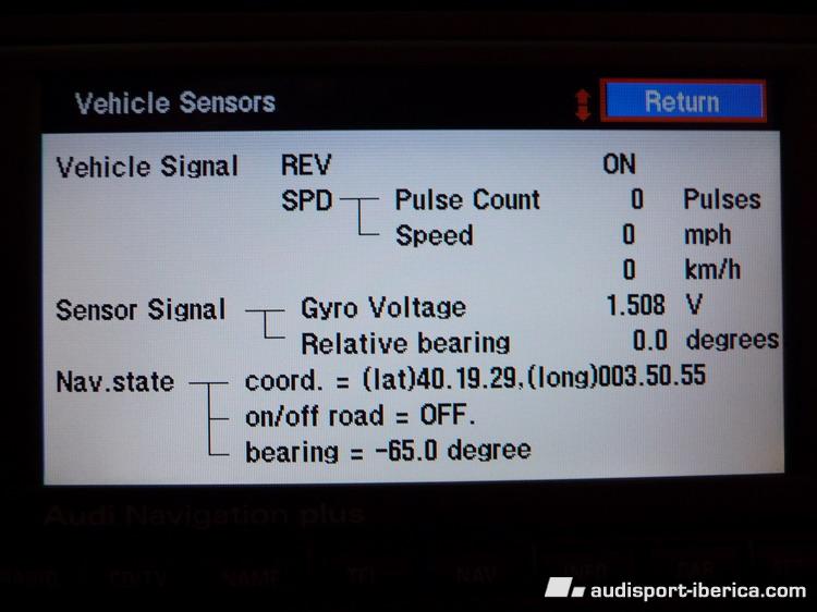

Freestylero Publicado 8 de Octubre del 2009 Autor Denunciar Publicado 8 de Octubre del 2009 ya esta por fin el REV OFF pasa a REV ON al meter la marcha atras y el triangulo en la pantalla controla q flipas cuando das la vuelta al coche,jeje esto si es precision madre miaaaaaaaaaaaaaaaaaaaaaaaa gracias a los dos maquinas queroseno y david queroseno te he llamado luego q fijate si estab metido en el curro q ni vi las llamadas,jeje voya comer y ahora pongo fotitos Responder

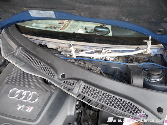

Freestylero Publicado 8 de Octubre del 2009 Autor Denunciar Publicado 8 de Octubre del 2009 empezamos!!!! quito los limpias y quito el torpedo como me dijo queroseno Responder

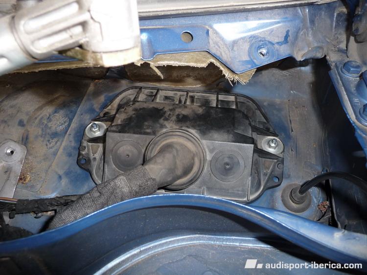

Freestylero Publicado 8 de Octubre del 2009 Autor Denunciar Publicado 8 de Octubre del 2009 tras quitar el motor de los limpias q lleva 3 tornillos aqui tenemos la famosa caja de aguas Responder

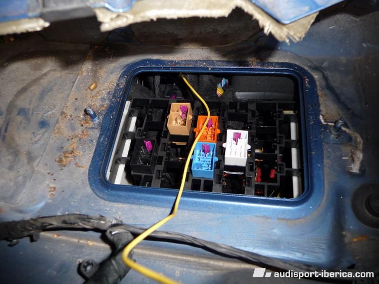

Freestylero Publicado 8 de Octubre del 2009 Autor Denunciar Publicado 8 de Octubre del 2009 abrimos la cajitas y hay estan unos cuantos conectores pasamos el cable Responder

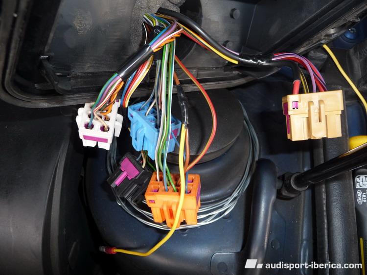

Freestylero Publicado 8 de Octubre del 2009 Autor Denunciar Publicado 8 de Octubre del 2009 hacemso el empalme primera sorpresa y cojo telefono y llamo a queroseno el cable del pin 10 del conector naranja no es negro-azul si no negro- marron nos fiamos por el pin y listo Responder
Freestylero Publicado 8 de Octubre del 2009 Autor Denunciar Publicado 8 de Octubre del 2009 ponemso los conectores meto la llave en el contacto cruzo los dedos y meto marcha atras y sale esto CONSEGUIDO!!!! gracias a las dos maquinas queroseno y david Responder

Freestylero Publicado 8 de Octubre del 2009 Autor Denunciar Publicado 8 de Octubre del 2009 yo q pense cuando lo puse y vi salia informacion por el fis q ya estab todo listo,jejeje no sabia lo preciso podia ser esto yq no perdia señal dentro de tuneles he comprobando dando la vuelta en una calle y to chulo el triangulo de la pantalla gira conmigo,jeje una gozada el tema precision asi ahora ya sabe cuando acelero q antes el mapa iba a saltos Responder
