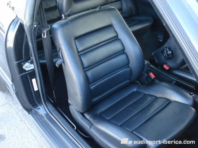

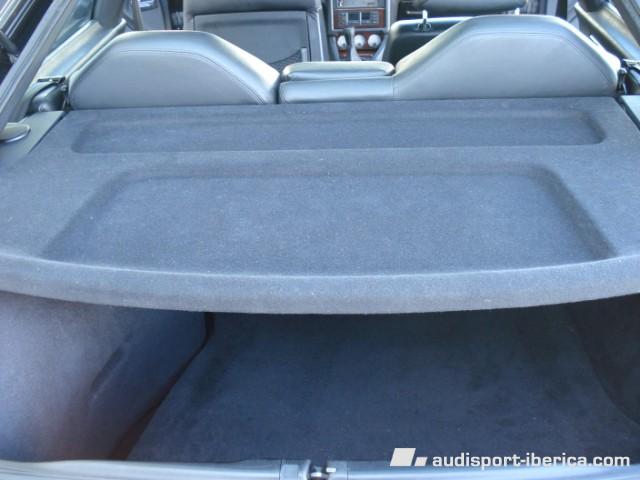

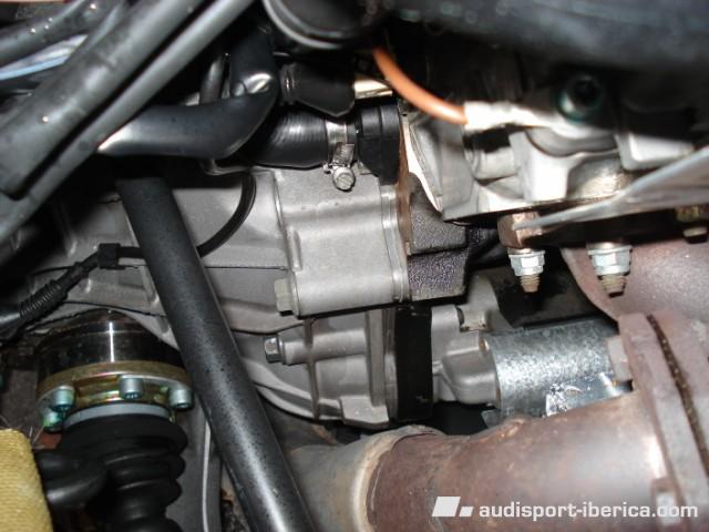

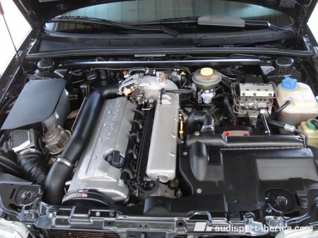

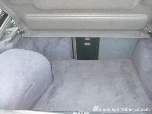

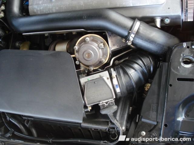

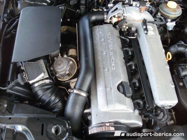

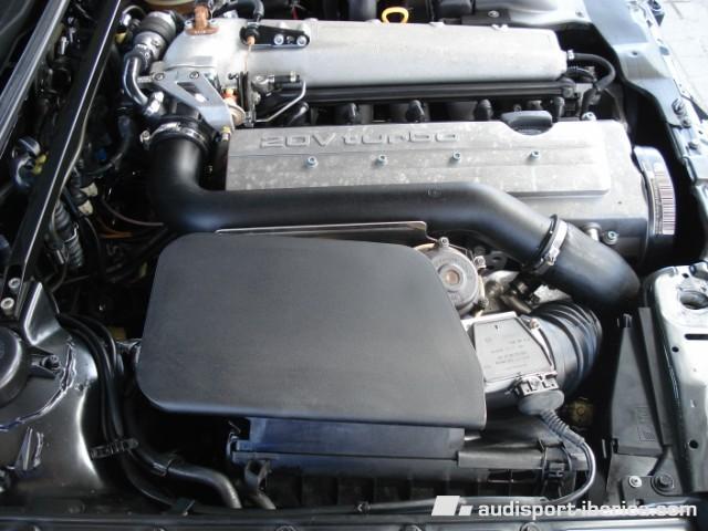

audi rs2 Publicado 4 de Octubre del 2009 Autor Denunciar Publicado 4 de Octubre del 2009 holla a todos este es el coche datos de la preparasio MOTOR ARP Espárragos para cigüeñal ARP Espárragos para colata Racing Kit de resorte de la válvula de titanio Motorsport válvulas Inconel Paute bielas de acero Pistones forjados, Wiseco embracue-Motorsports Billet Clutch paquete Empujador de válvula mecánica arboles de levas -1002449 -289/279 ,255/238,-13:25/11.45mm .-3:70/1.10. costumbre MECH:rasa y arrastre Audi S2 ABY auxiliares SILICONE Audi S2 ABY SILICONE REFRIGERANTE MANGUERAS colector de admision -furans,RAZA PURA colector de escape-furans,flans t4 cit completo de huntas polea regolabre turbo -GT4202R su marhen de condision es a partir de 5500 rev bomba de aseite bomba de agoa corea de distroibosion de 31mm ensendido-cdi AEM electronica-VI-PEC inyectores-RC 1200 bombas de casolina 3-044-motorsport bohias-denzo interculer -a medida radiador de agoa de 80mm radiador de falfolina en caha de cambio radiador de falfolina en diferencial Responder
PASSONS2 Publicado 4 de Octubre del 2009 Denunciar Publicado 4 de Octubre del 2009 Vaya pedazo proyecto!!! Y eso que el coche parece impoluto y de serie... SS22 Responder
wastegate Publicado 4 de Octubre del 2009 Denunciar Publicado 4 de Octubre del 2009 Joer, está impoluto del todo no sé si lo tenías antes, pero es una excelente adquisición Responder
M_GORDON Publicado 4 de Octubre del 2009 Denunciar Publicado 4 de Octubre del 2009 Se ve cuidadísimo Emil. Pero para todo lo que le vas a hacer daría igual que estubiera roto. Responder
M_GORDON Publicado 4 de Octubre del 2009 Denunciar Publicado 4 de Octubre del 2009 Por cierto, eso no es un RS2 así que... ...ruedas? ...suspen? ...frenos? Responder
