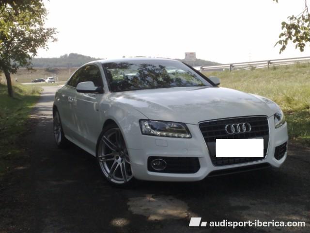

unai22 Publicado 4 de Octubre del 2009 Denunciar Publicado 4 de Octubre del 2009 e visto q en el catalogo del a5 apareze esta llanta pero solo en 20" pulgadas y viendo el catalogo del a4 apareze la misma llanta pero tamaño 19" no se le puede poner este al a5? Responder
Lu_is Publicado 4 de Octubre del 2009 Denunciar Publicado 4 de Octubre del 2009 e visto q en el catalogo del a5 apareze esta llanta pero solo en 20" pulgadas y viendo el catalogo del a4 apareze la misma llanta pero tamaño 19" no se le puede poner este al a5? Creo que original no, a no ser que uses separadores, ya que en el A4 el ET es mayor. Responder
unai22 Publicado 4 de Octubre del 2009 Autor Denunciar Publicado 4 de Octubre del 2009 esque el 30 al ser el perfil minimo recomendable x los put*s vadenes y asi no quiero arriesgar y queria perfil 35 pero si no ahi mas habra q jod**se jejeje Responder

unai22 Publicado 5 de Octubre del 2009 Autor Denunciar Publicado 5 de Octubre del 2009 esque mi elección era las 255/35/19 del rs4 q esta disponible para el a4 pero por lo q me an comentau no bale para el a5 por el ET Responder
almendrica Publicado 5 de Octubre del 2009 Denunciar Publicado 5 de Octubre del 2009 Si te sirve de consuelo, esa también era mi eleccion hace un año. Y mi comercial me dijo que no estaba disponible para el a5. Piensalo bién, y mide tus necesidades, una vez que tengas el coche ya será muy difícil que le cambies las llantas (a no ser que seas como labomba y tengas dos juegos para invierno y verano ). Responder
unai22 Publicado 6 de Octubre del 2009 Autor Denunciar Publicado 6 de Octubre del 2009 sino habra q mirar otras las rs4 en 19 serian las perfectas asique o cogo las 20" o sino de algun preparador tipo mtm o algo jejeje algo ya haremos sino pedir sline interior exterior sin poner un duro mas por las llantas y cuando me traigan ponerle otras y fuera Responder
labombadiesel Publicado 6 de Octubre del 2009 Denunciar Publicado 6 de Octubre del 2009 Acabo de ver un A5 blanco Ibis con S-line exterior y llantas RS4 en 20" y queda espectacular, la verdad... Desde luego en mi opinión, estéticamente hablando son las mejores, aunque en equilibrio general unas de 19" bonitas sean mejores, del tipo S5 en 19" o las mias VMR - V710, jejeje. Responder
