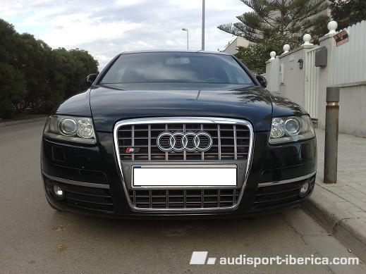

JOSE32 Publicado 7 de Octubre del 2009 Autor Denunciar Publicado 7 de Octubre del 2009 Bueno, pues aqui esta la famosa parrilla, para no poderse poner no ha quedado mal no? :drool: , ahora a la vuelta de la kdd me pondre manos a la obra para ponerle el paragolpes, como se puede comprobar le he quitado el 6 de S6 de la placa para no fantasmear, una cosa es que este guapa la parrilla y otra que quiera que parezca el S, lo que no es no es Responder
dycal Publicado 7 de Octubre del 2009 Denunciar Publicado 7 de Octubre del 2009 Pásate por el concesionario a enseñarlo, por cabezones Responder
JOSE32 Publicado 7 de Octubre del 2009 Autor Denunciar Publicado 7 de Octubre del 2009 Pásate por el concesionario a enseñarlo, por cabezones Por supuesto que me pasaré, a ver la cara que se les queda Responder
ALEX QUATTRO Publicado 8 de Octubre del 2009 Denunciar Publicado 8 de Octubre del 2009 has tenido que cambiar soprte de matricula o algo del parctronick?? ha quedado precioso. Yo voy a por ello. Gracias. Responder
JOSE32 Publicado 8 de Octubre del 2009 Autor Denunciar Publicado 8 de Octubre del 2009 has tenido que cambiar soprte de matricula o algo del parctronick??ha quedado precioso. Yo voy a por ello. Gracias. Buenas Alex y gracias, el soporte de matricula si que lo he cambiado, pero del parktronic ni del resto nada, es quitar y poner. La verdad es que cambia bastante, aun mas cuando le ponga el paragolpes, pero ASI ya se nota, adelante que te quedara muy guapo Un abrazo Responder
