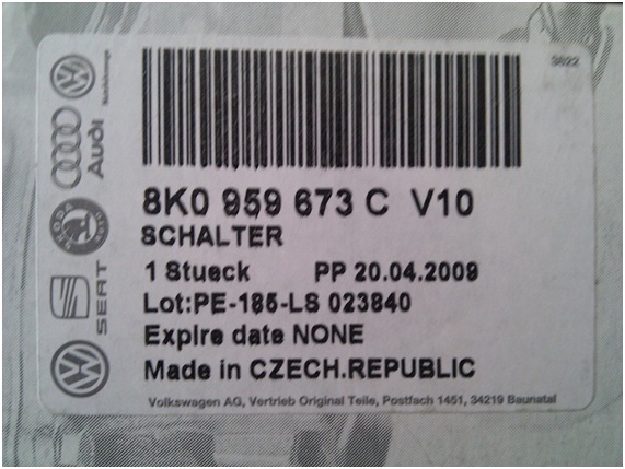

Gorgos Publicado 17 de Abril del 2011 Denunciar Publicado 17 de Abril del 2011 (editado) Buenas!! ya tengo la pieza, ahora queda instalarla. Para los que tienen dudas con la referencia de la pieza, es esta: 8K0 959 673 C V10 Al pedirme el número de bastidor del coche en el concesionario, vieron que no eran los botones que traía de serie y empezaron a dudar y a poner pegas. Al día siguiente les dije por teléfono la referencia que os he puesto arriba y la pidieron en el acto sin más problemas (y sin dar nada por adelantado). Treinta y tantos euros (IVA incl.) Un saludo!!! Editado 17 de Abril del 2011 por Gorgos Responder

Mediamanga Publicado 12 de Julio del 2012 Denunciar Publicado 12 de Julio del 2012 Aguien conoce la referencia de la botonera para los modelos restyling? Resulta que han cambiado el botón con la inscripción "ESP OFF" por el símbolo de un coche patinando. Gracias! Responder
Jordillo Publicado 20 de Octubre del 2012 Denunciar Publicado 20 de Octubre del 2012 Aguien conoce la referencia de la botonera para los modelos restyling? Resulta que han cambiado el botón con la inscripción "ESP OFF" por el símbolo de un coche patinando. Gracias! La referencia es 8K0 959 673 G V10 Responder
