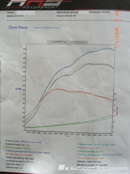

fermoa4 Publicado 9 de Octubre del 2009 Denunciar Publicado 9 de Octubre del 2009 esta seria la grafica de mi coche de serie,me recomenaron 2 lanzadas para que saliera mas fiable y ajustara bien el coche a los rodillos,pero como ves son muy similares. otra cosa que no habemos tenido en cuenta es que ese coche es quattro e igual el banco no lo lee bien,tambien decirte que el 2.0 tdi de 170cv antes de 2000rpm no le pidas nada(el mio EMPIEZAa soplar a 1700 mirando el reloj de presion,pero hasta las casi 2000 no llega la aguja al maximo(1,6 + o -) Responder

xhakar Publicado 9 de Octubre del 2009 Denunciar Publicado 9 de Octubre del 2009 esta seria la grafica de mi coche de serie,me recomenaron 2 lanzadas para que saliera mas fiable y ajustara bien el coche a los rodillos,pero como ves son muy similares. otra cosa que no habemos tenido en cuenta es que ese coche es quattro e igual el banco no lo lee bien,tambien decirte que el 2.0 tdi de 170cv antes de 2000rpm no le pidas nada(el mio EMPIEZAa soplar a 1700 mirando el reloj de presion,pero hasta las casi 2000 no llega la aguja al maximo(1,6 + o -) Como dice el compañero creo que también influye el quattro y bastante, y después el DPF que parece un tapón de par y cv aparte de humo Responder
