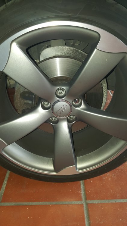

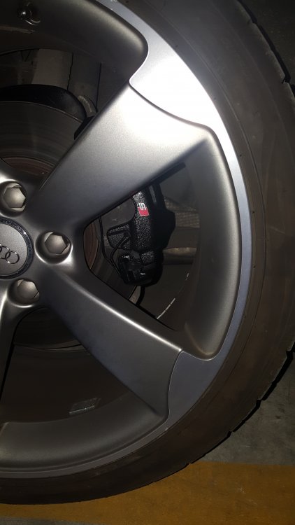

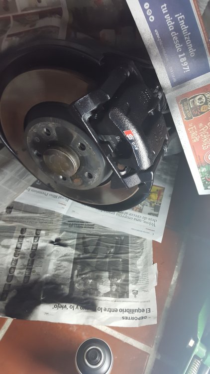

Negas Publicado 9 de Junio del 2018 Denunciar Compartir Publicado 9 de Junio del 2018 Bueno después de un tiempo hoy me he decidido a pintar las pinzas las he pintado de color negro ya que mi coche es blanco y en rojas las veo a un cantazo os dejo fotos del antes u el después aunque las fotos del después son de noche y no se aprecian bien mañana pondré otra con luz. Por cierto empecé con ellas a las 18h y he terminado a las 21h un palizón bueno Responder Enlace al comentario Compartir en otros sitios web More sharing options...
