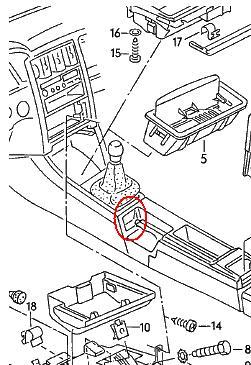

BBXRocker Publicado 8 de Octubre del 2009 Denunciar Publicado 8 de Octubre del 2009 La funda del cambio la cambie hace bastante tiempo pero sino me equivoco es de la siguiente forma: 1- Quitas la tapa de la foto que va colocada a presión. 2.- Despues de quitar la tapa, veras que hay un tornillo que tendras que quitar y que sujeta una pieza de plastico que ajusta la bolsa. Es la tapa cuadrada y lleva dos pestañas en la parte delantera (mirando hacia el cenicero). Creo que es asi, sino que alguien me corrija. Saludos! Responder

1.9E Publicado 9 de Octubre del 2009 Autor Denunciar Publicado 9 de Octubre del 2009 La funda del cambio la cambie hace bastante tiempo pero sino me equivoco es de la siguiente forma: 1- Quitas la tapa de la foto que va colocada a presión. 2.- Despues de quitar la tapa, veras que hay un tornillo que tendras que quitar y que sujeta una pieza de plastico que ajusta la bolsa. Es la tapa cuadrada y lleva dos pestañas en la parte delantera (mirando hacia el cenicero). Creo que es asi, sino que alguien me corrija. Saludos! gracias, creo que lo he entendido donde estan esos manuales en el foro? Responder
