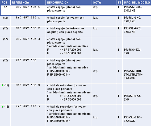

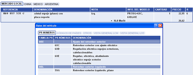

jar Publicado 14 de Octubre del 2009 Denunciar Publicado 14 de Octubre del 2009 Información del ETKA PRE-RESTYLING: Referencias del ETKA sobre los retrovisores. Estos son de los izquierdos, los derechos son igual pero en lugar de terminar el 535 terminan en 536. Información del modelo donde la 6XD serían los calefactables. Responder

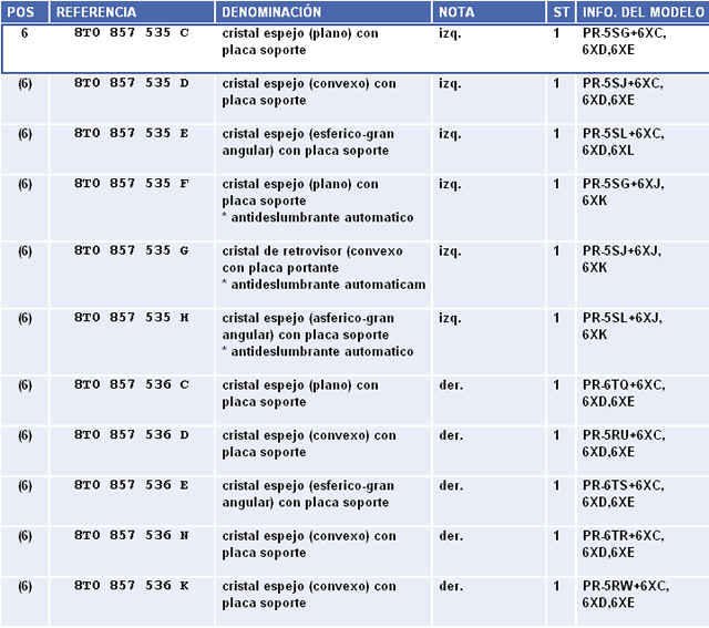

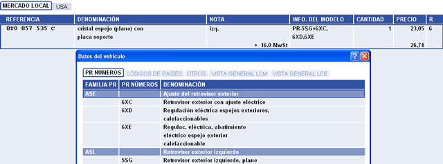

jar Publicado 14 de Octubre del 2009 Denunciar Publicado 14 de Octubre del 2009 Información del ETKA RESTYLING: Referencias del ETKA sobre los retrovisores. Estos son de los izquierdos, los derechos son igual pero en lugar de terminar el 535 terminan en 536. Información del modelo donde la 6XD serían los calefactables. Espero que esto ayude. Responder
jar Publicado 14 de Octubre del 2009 Denunciar Publicado 14 de Octubre del 2009 Ahh, de los precios que se ven no os fieis que luego creo que no tienen nada que ver. Responder
