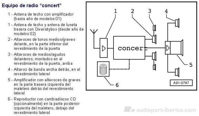

Freestylero Publicado 8 de Octubre del 2009 Denunciar Publicado 8 de Octubre del 2009 este es el esquema de sonido d enuestros coches con la concert2 puedes ver q la radio solo amplifica los delanteros por eso al poner otra radio como no hay cables los altavoces traseros no suenan de la radio salen para lso traseros solo la señal q va al subwoofer y este amplifica a los traseros Responder

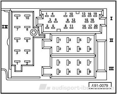

Freestylero Publicado 8 de Octubre del 2009 Denunciar Publicado 8 de Octubre del 2009 este es el conector trasero de la concert2 puede sver consta de 4 bloques y tu nueva Jvc solo trae dos el II y el III por eso al perder el I pierdes informacion canbus y si tenias un cargador de cds tb y la salida al subwoofer y altavoce straseros bloque IV el telefono Responder

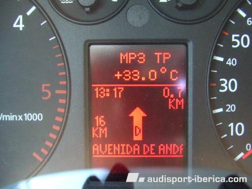

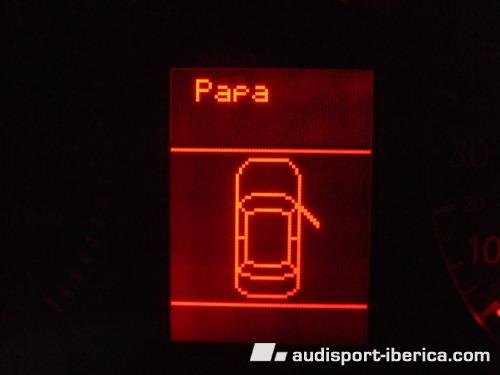

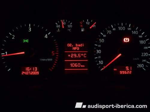

Freestylero Publicado 8 de Octubre del 2009 Denunciar Publicado 8 de Octubre del 2009 el fis es la pantalla q tienes entre el velocimetro y el cuenta revoluciones vamos el ordenador de abordo donde sale informacion del titulo de canciones el nombre d el apersona te llama por telefono y las indicaciones del gps te pongo fotos ejemplo d emi coche Responder
gardel9 Publicado 8 de Octubre del 2009 Autor Denunciar Publicado 8 de Octubre del 2009 y perderia solo la informacion referente a la radio o tb todo lo demás??? vaya un tema, yo solo quiero un autoradio con mp3 y bluetooth, xq el mio de casa, además de todo, empieza a darme mucho follon con los cds, que saltan cada vez mas a menudo Responder

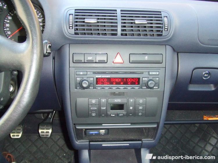

Freestylero Publicado 8 de Octubre del 2009 Denunciar Publicado 8 de Octubre del 2009 yo cuando tenai la concert2 no me complicaba con cds hay cargadores diitales q leen tarjetas sd y pen drives y ahy llevas tu musica en mp3 y se maneja desde la cocnert2 e slo q yo llevaba te pongo una foto de como lo llevaba yo q tiempoas hace ya de esto,jeje puedes ver q estoy en la carpeta 8 de la tarjeta SD y el adaptador lo tengo en la cajita tenia debajo el clima Responder

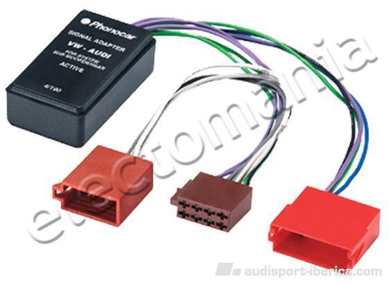

Freestylero Publicado 9 de Octubre del 2009 Denunciar Publicado 9 de Octubre del 2009 conectar y listo lo q hace es q engaña a la radio haciendole pensar tienes un cargador de cd's.jejej el aparato cuesta 100€ y por ebay hay a punta pala si pones la jvc te hara falto lo de la foto para q se te oigan atras los altavoc3es Responder
