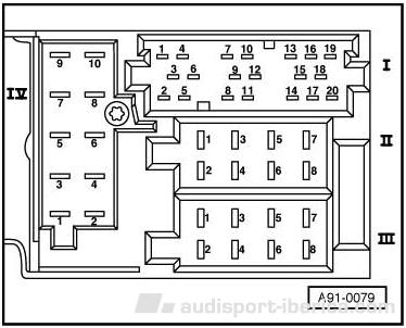

Freestylero Publicado 9 de Octubre del 2009 Denunciar Publicado 9 de Octubre del 2009 el negro te sobra del coche va tal cual a la radio q pongas es el conector III y es el q tiene la corriente los 12V y la masa y en caso de radio soriginales la diagnosis y la señal GALA Responder

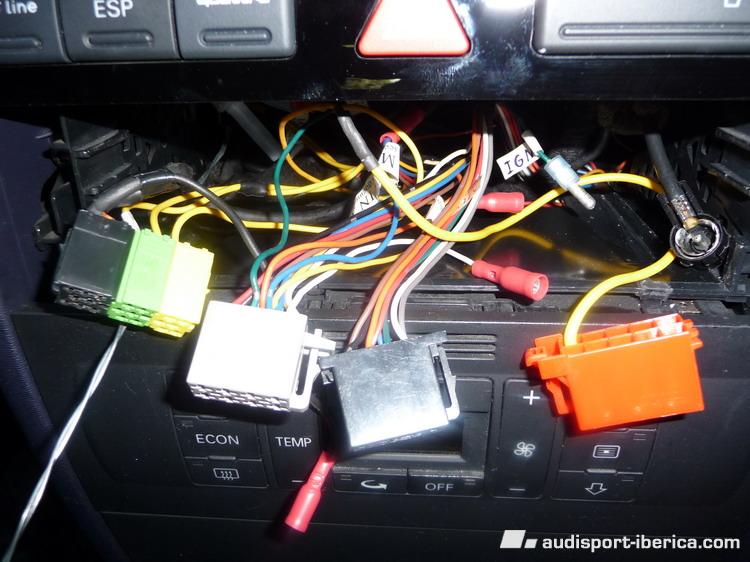

Freestylero Publicado 9 de Octubre del 2009 Denunciar Publicado 9 de Octubre del 2009 aqui tienes un ejemplo mis cuatro conectores Responder
gardel9 Publicado 9 de Octubre del 2009 Autor Denunciar Publicado 9 de Octubre del 2009 yo cada vez estoy mas liado... y es que, como verás, no soy demasiado hábil pa estos temas a ver que me centre a la radio va el que sobra de los 3 del coche y el del adaptador? y eso mediante el cable que viene con mi radio o como? xq la radio solo tiene una ranura, no dos Responder
Freestylero Publicado 9 de Octubre del 2009 Denunciar Publicado 9 de Octubre del 2009 (editado) del conector rojo mio olvidate q eso es porq tengo telefono solo te importan tres: negro de 8 polos marron de 8 polos negro alargado de 20 polos el negro de 8 polos lo coenctas a la radio nueva tal cual el marron de 8 polos y el negro de 20 polos al aparatito phonocar y luego el conector tien eel aparato phonocar a la radio y tirando millas ya te suenan todos los altavoces como antes no se si el subwoofer se pierde por narices, eso ya no lo se te lo podra decir alguien lo haya hecho yo es q mis intlaciones han sido al reves de no origen a todo de origen Editado 9 de Octubre del 2009 por Freestylero Responder

Freestylero Publicado 15 de Octubre del 2009 Denunciar Publicado 15 de Octubre del 2009 (editado) el amplificador de antena va conectado al pin 6 del blque I negro de 20 polos Editado 15 de Octubre del 2009 por Freestylero Responder
