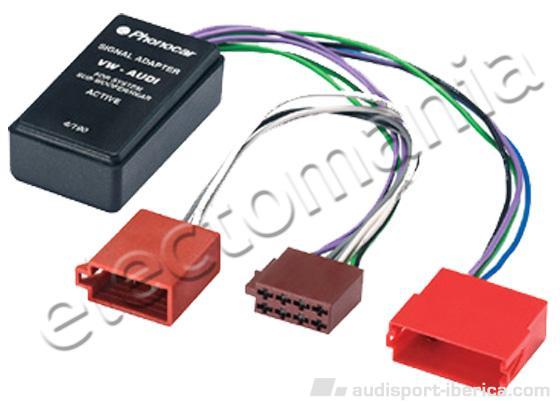

osele_A3 Publicado 8 de Octubre del 2009 Denunciar Publicado 8 de Octubre del 2009 pues eso chicos hoy me dado cuenta al ver el hueco de la radio que los chorizos que me la mangaron se dejaron una tapita negra que parece ser es un adaptador para audi y pone eso adaptador phonocar audi 4/190. esto me lo monto el del taller ara por lo menos 4 años y ni me acuerdo para que servia,nose si es para que suenen los altavoces traseros o para que,como lo teneia conectado pantalla esto nose donde va conectado ni donde comprarlo.. alguien que tenga esto montado me puede ayudar?? :ranting2: Responder
osele_A3 Publicado 8 de Octubre del 2009 Autor Denunciar Publicado 8 de Octubre del 2009 buscando eh encontrado algo que se le parece solo que el cacharrito negro el que yo tenia es cuadrado y no rectangular como este Responder
Freestylero Publicado 9 de Octubre del 2009 Denunciar Publicado 9 de Octubre del 2009 al pasar de radio original a normal ese aparato hace q te suene los altavoces traseros Responder
osele_A3 Publicado 9 de Octubre del 2009 Autor Denunciar Publicado 9 de Octubre del 2009 al pasar de radio original a normal ese aparato hace q te suene los altavoces traseros osea roberto que me hacen falta por huevos no?me podrias explicar(si lo tienes)como hacerlo funcionar con el nuevo equipo que le ponga? esque el que tenia ponia adaptadr para audi 4/190(estos numeros nose para que sirven)eh estado buscansdo en internet y muchos ponen 4/190 audi + 06 nose si me servira pero el cacharro es igual,tanbien eh escuchado que el modelo 4/191 tambien sirve,roberto aver si me ayudas tio Responder
Freestylero Publicado 9 de Octubre del 2009 Denunciar Publicado 9 de Octubre del 2009 (editado) los numeros no tienen ningun importancia es una referencia para phonocar para cuando compras el aparato para ellos buscarlo como las referencias en audi se conecta igual q lo tenia en tu anterior radio segun la foto has puesto el conector del medio marron a la radio nueva el conector marron q tenga el coche en la consola central al conector de la derecha marron y el conector de la izquierda rojo al conector largo tendras de color negro en el coche q es para la salida de señal de los altavoces traseros Editado 9 de Octubre del 2009 por Freestylero Responder
osele_A3 Publicado 9 de Octubre del 2009 Autor Denunciar Publicado 9 de Octubre del 2009 los numeros no tienen ningun importancia es una referencia para phonocar para cuando compras el aparato para ellos buscarlocomo las referencias en audi se conecta igual q lo tenia en tu anterior radio segun la foto has puesto el conector del medio marron a la radio nueva el conector marron q tenga el coche en la consola central al conector de la derecha marron y el conector de la izquierda rojo al conector largo tendras de color negro en el coche q es para la salida de señal de los altavoces traseros roberto aver si le ago una foto a los conectores y el hueco y a partir de ahi podemos verlo mejor,porque tengo los conectores ISO del coche(los 2 para la radio) 1 solo que es para el marron como tu bien dices,y nose si tendre otro tengo que mirarlo porque no toy seguro. aver si con tu consejo y yuda me dices como hacer las conexiones y tal para tenerlo todo OK,y te invito a unas cervecitas cuando bajes por aki Responder

osele_A3 Publicado 9 de Octubre del 2009 Autor Denunciar Publicado 9 de Octubre del 2009 si sabe quien son,jejejel migue era amigo del hermano de mi novia,jeje si es q el mundo como buien dices es un pañuelo,jeje jajaja que fuerte tio si esque....bueno al tema de el amplificador eh mirado(porque no tenia bateria la camara para hacer fotos)y resulta que aparte de los 2 conectores ISO tengo 3 mas,los colores son 1 ROJO,otro MARRON,y 1 NEGRO ALARGADO,en este negro alargado tengo cortado los cables menos 2,nose porque el que me instalo la radio me lo hizo asin,aver si mañana te paso las fotos y lo ves mejor Responder
osele_A3 Publicado 12 de Octubre del 2009 Autor Denunciar Publicado 12 de Octubre del 2009 roberto aki te dejo las fotos tio aver si me echas un cable que tu entiendes,perdona por la calidad de las fotos Responder
