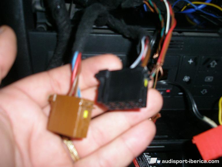

osele_A3 Publicado 12 de Octubre del 2009 Autor Denunciar Publicado 12 de Octubre del 2009 mas estos son los ISO Responder

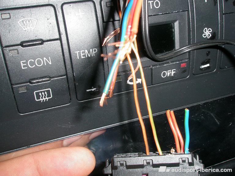

osele_A3 Publicado 12 de Octubre del 2009 Autor Denunciar Publicado 12 de Octubre del 2009 aki en laque me hicieron el acople del anplificador 4/190 Responder

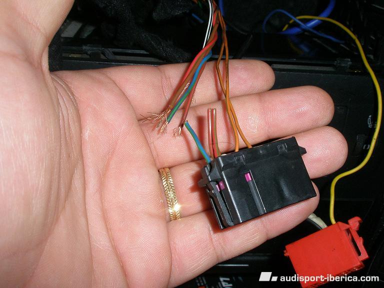

osele_A3 Publicado 12 de Octubre del 2009 Autor Denunciar Publicado 12 de Octubre del 2009 otra mas de donde iba... Responder

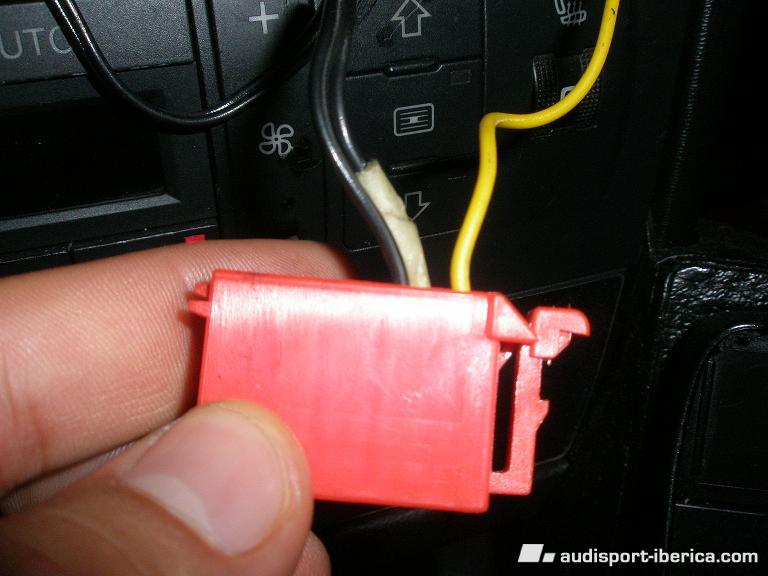

osele_A3 Publicado 12 de Octubre del 2009 Autor Denunciar Publicado 12 de Octubre del 2009 y el conecteor rojo que no tengo ni idea si iva conectado o no,y para que sirve Responder
Franrx Publicado 12 de Octubre del 2009 Denunciar Publicado 12 de Octubre del 2009 No se bien lo que te han hecho exactamente, pero tiene un pinta de chapuza impresionante. Yo lo que haria seria comprar los conectores de los isos, me refiero a los pins metálicos que lleva dentro el conector, y ponerlos nuevos a todos esos cables que tienes pelados y encajarlos en los isos para que quede como de serie. Responder
Freestylero Publicado 12 de Octubre del 2009 Denunciar Publicado 12 de Octubre del 2009 (editado) a ver osele viendo tu foto tener tienes todo tienes el conector marron y negro los dos ISO luego el negro largo q solo tienes los cables del canbus y no se porq te han cortado los q van al subwoofer q sirven para q suene los altavoces traseros y luego tienes el bloque rojo q quiere decir tienes un parrot, me equivoco? Editado 12 de Octubre del 2009 por Freestylero Responder

osele_A3 Publicado 12 de Octubre del 2009 Autor Denunciar Publicado 12 de Octubre del 2009 pues cinceramente nose porque esta cortado,creo recordar en su dia(no toy seguro)que el que me lo monto lo hizo para que no sonara el grabe de casa la verdad tal y como me lo puso todo de put* madre funcionaban los altaboces y no sonaba el grabe de casa. cuando le pude la radio nueva igual,ahora cuando veo estos cables ya nose ni donde enpalmar(con el adaptador que compre)nise como montarlo ni nada,que me recomienda roberto?lo pongo bien?ES DECIR ENPALMO LOS CABLES CORTADOS?la verdad que toy echo un lio. parrot no tengo lo que tengo es como un manos libres que ya me traia el coche de casa,que el movil que iva bien es un nokia de los años de puff o mas..asin que supongo que el conectro rojo no va conectado a ningun lado.los ISO es lojico donde van y el que me falta es este ultimo negro con los cables cortados. PD:roberto pregunte a un vendedor de ebay por el amplificador que te puse en la pagina de atras el "rectamgular"que ponia para el 06,ma dicho qu estos no valen para el 8l,que tendria que pillar el mio. el problema esque no tienen y nose donde conseguirlo,tu tienes algun contacto que te lo pueda conseguir??gracias tio aver si lo consigo poner todo bien ya que esta semana tengo la nueva radio. otra opcion es comprar los amplificadores en las tiendas de car audio que si tienen,lo que nose si el que me venden me servira ya que me dicen que si que ellos me lo montaban pero abria que verlo Responder
Freestylero Publicado 13 de Octubre del 2009 Denunciar Publicado 13 de Octubre del 2009 osele el amplid e los nuestros va dentro del subwoofer al cortarte el cable va al subwoofer te jodieron el subwoofer y el ampli es decir altavoces traseros q es lo q amplifica segun el aparato phonocar q tiene tres bloques el rojo a tu negro largo el q tienes cabel scortados el marron macho a tu marron hembra del coche y el marron hembra del phonocar a la nueva radio el iso negro del coche a la radio nueva y el rojo te toca cambiar instlacion si quieres telefono en la nueva radio puesto q ya no tienes conector para ese bloque tienes q ver la nueva radio dodne lleva el pin del mute t tendras q quitar el cable del bloque rojo y pasarlo a dodne vaya q me imagino sera el iso negro de 8 polos Responder

osele_A3 Publicado 13 de Octubre del 2009 Autor Denunciar Publicado 13 de Octubre del 2009 osea roberto me recomiendas a enpalmar los cables cortados no?el problema es como hacerlo ya que no tengo hueco para empalmarlos y si tubiera que sacarlos para meterlo de nuevo en el conectro como lo hago?(nose si me entiendes lo que quiero decir en esto ultimo) todo puede ser que me valla a un montador y termine antes nose,el montador me cobra 30 euros(pero esto seria una tonteria teniendo todos los conectores bien verdad?porque teniendolos bien es llegar y poner y 30 euros por eso....)y lo del amplificador cuando pone ^que si es del 06 en adelante no sirve verdad?roberto me puedes conseguir uno alli en madrid para mi modlo? Responder

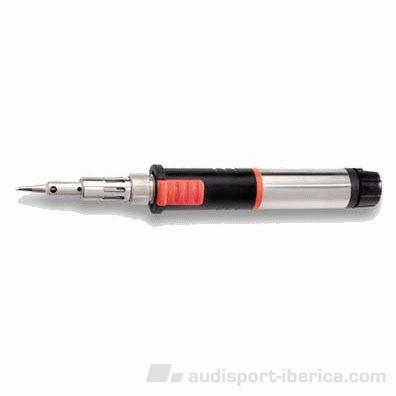

Freestylero Publicado 13 de Octubre del 2009 Denunciar Publicado 13 de Octubre del 2009 te recomiendo como yo lo hago soldador de gas q es comodo y entra en cualquier lado y no tienes q estar con enchufe estaño y empalmarlos yo creo q con el aparato ese d ela manera tiene pinta lee puede tengas altavoces traseros y hasta el subwwofer original Responder
osele_A3 Publicado 13 de Octubre del 2009 Autor Denunciar Publicado 13 de Octubre del 2009 te recomiendo como yo lo hago soldador de gas q es comodo y entra en cualquier lado y no tienes q estar con enchufe estaño y empalmarlos yo creo q con el aparato ese d ela manera tiene pinta lee puede tengas altavoces traseros y hasta el subwwofer original el soldador ese de gas que comentas como es?yo nunca lo eh visto tio,yo tengo el de estaño de toda la vida,tu tienes alguna foto del conector este(el que tien los cables cortados) para ver si son los mismos colores? esque el que me lo instalo creo que lo que hizo fue enpalmar los cables de los altaboces al amplificador y directamente a la radio,y este conector lo dejo suelto para que no sonara el grabe de casa(por eso tiene 2 cables solo conectados) Responder

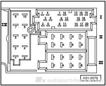

Freestylero Publicado 13 de Octubre del 2009 Denunciar Publicado 13 de Octubre del 2009 (editado) puedes ver el bloque I es el conector tienes los cables cortados tendrias q tener cables en: 1 - señal trasera izquierda 2 - señal trasera derecha 3 - masa de señal 6 - positivo conectado (para q se encienda el subwoofer cuando enciendes la radio) otros cabels q tiene sya puestos 7 - can H 12 - can L PD. el soldador de gas es nada como el soldador de toda la vida de estaño pero en vez de ir enchufado a la luz va como los mecgeros se carga con gas y es muy practico yo pal coche lo uso siempre para mis bricos q tengo q trabajar con cables Editado 13 de Octubre del 2009 por Freestylero Responder
Freestylero Publicado 13 de Octubre del 2009 Denunciar Publicado 13 de Octubre del 2009 foto de mi soldador Responder
