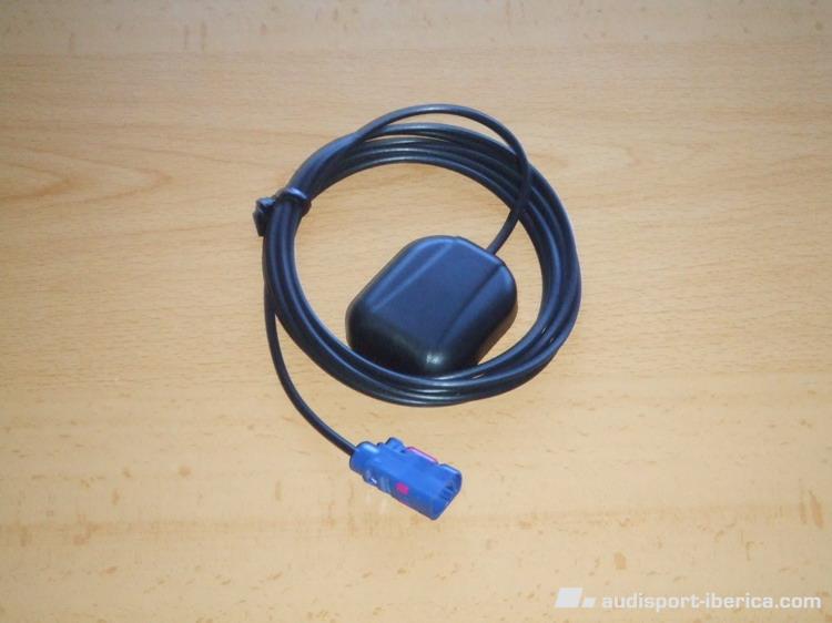

Freestylero Publicado 9 de Octubre del 2009 Denunciar Publicado 9 de Octubre del 2009 debajo del volante por dentro la tengo puesta yo y me pilla 8 satelites asi q esta claro la antena tienes es una caca y mir a qson baratas yo pille una autoamplificada por 35€ Responder
Freestylero Publicado 9 de Octubre del 2009 Denunciar Publicado 9 de Octubre del 2009 esta es la mia y pilla 7-8 satelites comprate otra antena q el rns-e se lo merece Responder
josesete Publicado 10 de Octubre del 2009 Autor Denunciar Publicado 10 de Octubre del 2009 esta es la mia y pilla 7-8 satelitescomprate otra antena q el rns-e se lo merece si puede ser eso,donde puedo comprar esa antena que tu tienes? Responder
Freestylero Publicado 10 de Octubre del 2009 Denunciar Publicado 10 de Octubre del 2009 (editado) stagemotion.com para mi 100% recomendables en su trato y productos la antena es autoamplificada y a mi me va de lujo eso y gracias a queroseno y david q ya ajustamos la marcha atras para el navegador esto va mas fino q na,jeje Editado 10 de Octubre del 2009 por Freestylero Responder
josesete Publicado 10 de Octubre del 2009 Autor Denunciar Publicado 10 de Octubre del 2009 ok,gracias la comprare a ver,y otra cosa para que aparezca en el fis el navegador tengo que configurar algo?y el sds?tambienesque yo creo que me faltan bastantes funciones que se le pueden pueden poner Responder
montte Publicado 21 de Octubre del 2009 Denunciar Publicado 21 de Octubre del 2009 Te refieres a esta cuando dices autoamplificada: antena saludos. Responder
