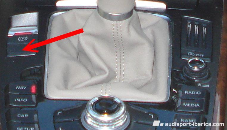

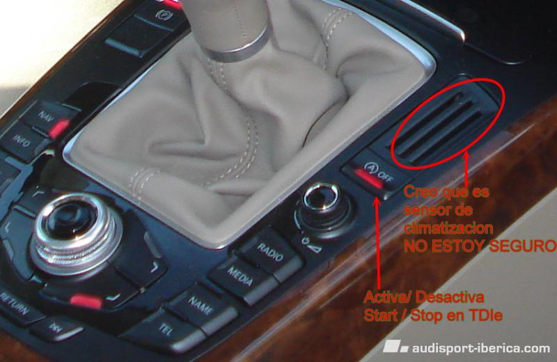

Modegar Publicado 11 de Octubre del 2009 Denunciar Publicado 11 de Octubre del 2009 "Adjunto foto" Por favor, alguien seria tan amable de ayudarme y decirme como puedo desmontar ese tapon que hay al lado del interruptor del freno electrico. Como mi coche no lleva nada en ese sitio, mi idea es meter el mando del garaje en el cenicero y dar un simple taladro en la pared interna donde va alojado el cenicero y pasar dos cables finos al lugar donde va ese interruptor, seguidamente y una vez comprado ese interruptor le conecto los dos cables y ya ta. Gracias y un saludo PD, Digo la idea que tengo y pido disculpas si alguien lo ha posteado con anterioridad , incluso no me importa si alguien se adelanta y lo hace. Animo. Responder
Pachalan Publicado 11 de Octubre del 2009 Denunciar Publicado 11 de Octubre del 2009 "Adjunto foto" Por favor, alguien seria tan amable de ayudarme y decirme como puedo desmontar ese tapon que hay al lado del interruptor del freno electrico. Como mi coche no lleva nada en ese sitio, mi idea es meter el mando del garaje en el cenicero y dar un simple taladro en la pared interna donde va alojado el cenicero y pasar dos cables finos al lugar donde va ese interruptor, seguidamente y una vez comprado ese interruptor le conecto los dos cables y ya ta.Gracias y un saludo PD, Digo la idea que tengo y pido disculpas si alguien lo ha posteado con anterioridad , incluso no me importa si alguien se adelanta y lo hace. Animo. Perdona Modegar, Tengo una consulta ¿qué son esas tres ranuras que hay sobre la rueda del volumen? Me refiero a esas que debajo de ellas pone una "A" con un redondel y OFF en la derecha. Es que yo también las tengo pero no me ponen ni la letra "A" ni el OFF y no se para que es. Gracias y disculpa Responder
Modegar Publicado 11 de Octubre del 2009 Autor Denunciar Publicado 11 de Octubre del 2009 "Adjunto foto" Por favor, alguien seria tan amable de ayudarme y decirme como puedo desmontar ese tapon que hay al lado del interruptor del freno electrico. Como mi coche no lleva nada en ese sitio, mi idea es meter el mando del garaje en el cenicero y dar un simple taladro en la pared interna donde va alojado el cenicero y pasar dos cables finos al lugar donde va ese interruptor, seguidamente y una vez comprado ese interruptor le conecto los dos cables y ya ta.Gracias y un saludo PD, Digo la idea que tengo y pido disculpas si alguien lo ha posteado con anterioridad , incluso no me importa si alguien se adelanta y lo hace. Animo. Perdona Modegar, Tengo una consulta ¿qué son esas tres ranuras que hay sobre la rueda del volumen? Me refiero a esas que debajo de ellas pone una "A" con un redondel y OFF en la derecha. Es que yo también las tengo pero no me ponen ni la letra "A" ni el OFF y no se para que es. Gracias y disculpa Pachalan mira la foto adjunta Responder
joseluis__79 Publicado 11 de Octubre del 2009 Denunciar Publicado 11 de Octubre del 2009 las rejillas son para poner monedas,los sensores del clima están junto alos botones del mismo,son unas pequeñas rejillas. Ese botón falso que quieres desmontar va "pegado"al botón de freno electromecánico,son indivisibles.Para quitar(ambos)has de hacer palanca entre toda esa consola donde van los botones del navegador y tus embellecedores de madera,entonces sale todo el plástico hacia arriba junto con todos los botones de los que salen cables que van conectados a sus conectores,puedes quitar de su conexion el botón del freno electromecánico pero verás que es indivisible del falso,son uno,y ese es para los que llevan hold assisit,me temo que no puedes usarlo como botón independiente... Responder
Pachalan Publicado 11 de Octubre del 2009 Denunciar Publicado 11 de Octubre del 2009 Gracias por la información a los dos, ahora corroboro lo que pensaba de que era para colocar las monedas. Algo que creo que es muy poco util o mejor dicho nada util (O bien te rayarán las monedas los plásticos con el tiempo o te romperán la ventanilla para robarte las monedillas). Un saludo y gracias de nuevo Responder

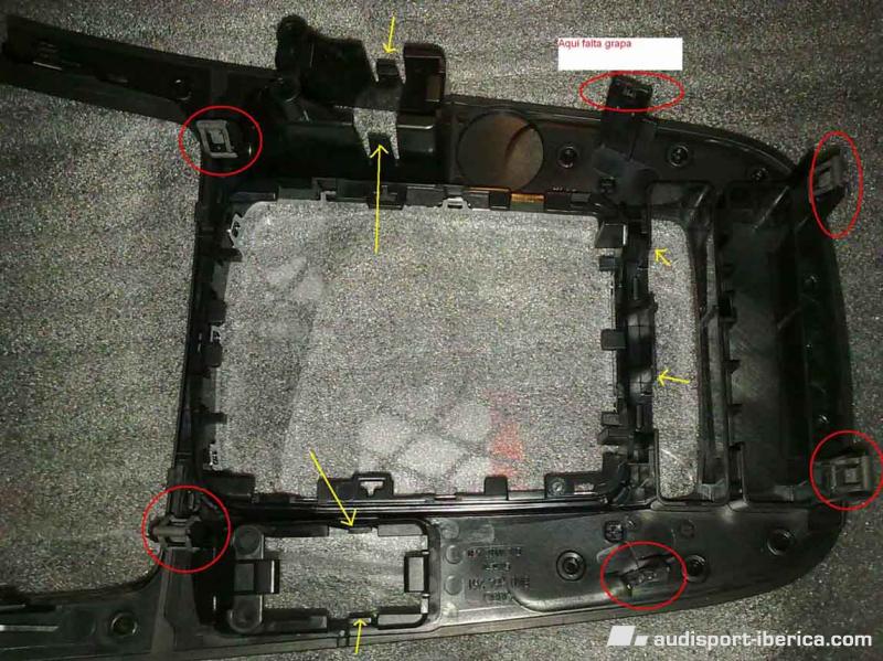

deymos Publicado 13 de Octubre del 2009 Denunciar Publicado 13 de Octubre del 2009 SI quieres usar un interruptor libre, lo mejor es que , compres el juego de tres botones, (creo que paul2008 lo compró el te dirá el codigo) donde vá el esp. Le das la vuelta a la consola (quitarla es muy facil, de hecho yo la cambié porque la rayé sin querer con la esclava) y la puse nueva. Quitas una botonadura, y pones la otra, la cual te dará dos interruptores libres. Es muy sencillo, la "careta" que compré vino sin interruptores, es decir, con los huecos, y tuve que pasar, el monedero, boton de freno y los botones de esp, a la nueva, va todo con clips pero unicamente se pueden soltar dando la vuelta al conjunto completo. La "careta" vieja la tengo en el maletero si te interesa le hago fotos para que veas los sistemas de anclaje. Responder

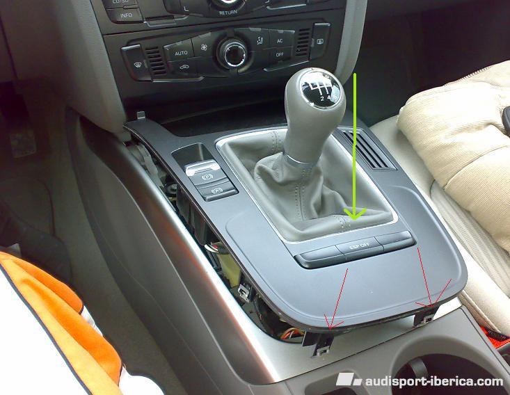

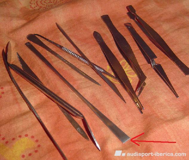

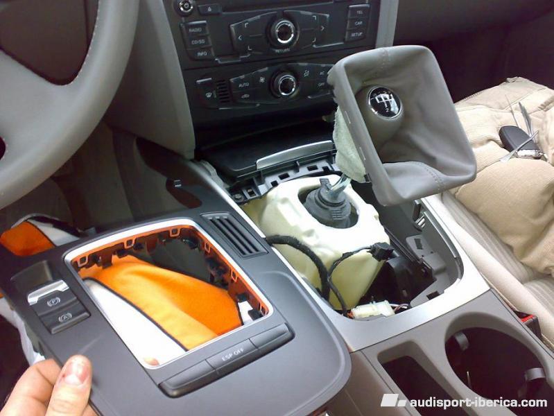

deymos Publicado 14 de Octubre del 2009 Denunciar Publicado 14 de Octubre del 2009 (editado) Quiero dar las gracias por vuestras respuestas.Deymos si fueses tan amable de enseñarme en una foto el sistema de anclaje, yo tengo puesta la madera y la verdad que hacer palanca me acojona, "lo veo todo tan nuevecito". Salu2 http://www.audisport-iberica.com/foro/uplo...-1253461472.jpg He encontrados las fotos del coche de paul2008 cuando desmontó la consola. (con tu permiso paul2008) donde estan las flechas rojas, mete dos herramientas planas y de acero, como las de la foto. Mete un poco los dos dedos donde está la flecha verde, y a la vez que haces palanca primero de un lado y luego del otro tira sin miedo hacia arriba, se liberarán los anclajes traseros de la "careta" Ya solo queda quitarla del todo con la mano, tendras que soltar el cable conector del freno electromecanico y posteriormente el del esp. Es realmente sencillo. Editado 14 de Octubre del 2009 por deymos Responder
deymos Publicado 14 de Octubre del 2009 Denunciar Publicado 14 de Octubre del 2009 Insisto en que es muy sencillo y que cambié la careta completa con traspaso de botonadura en 10 min. No rallas absolutamente nada de nada. Cuando tenga tiempo te pongo fotos de la parte inferior de la careta vieja que llevo en la maleta. Responder

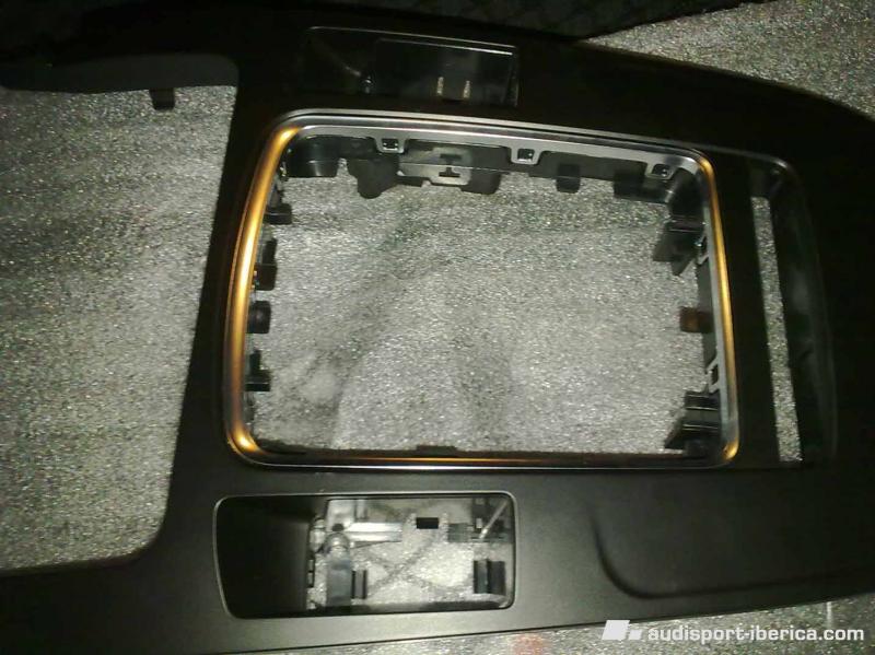

deymos Publicado 16 de Octubre del 2009 Denunciar Publicado 16 de Octubre del 2009 (editado) Aqui tienes lo prometido. Los clips señalados con flechas se separan 1 mm con la uña y se empuja , el interruptor cae literalmente por la parte de abajo. Como podeis ver, justo en el nervio de plastico entre la palanca de cambios y el interruptor del freno electrico, hay un arañazo de medio centimetro, es por esto que cambié la careta. No se aprecia mucho en la fotografia, pero en vivo se veia y mucho. En la segunda fotografia indico que falta grapa, debido a que la nueva careta que compré, le faltaban dos de ellas, desconozco porqué, por lo que las quité de la careta vieja para ponerlas en la nueva y que así quedase anclada con 6 grapas , en vez de con 4 que llevaba la nueva. Ya me contarás que as pensado hacer al final.. Editado 16 de Octubre del 2009 por deymos Responder
