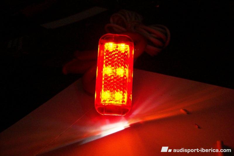

anuevo34 Publicado 2 de Octubre del 2010 Autor Denunciar Publicado 2 de Octubre del 2010 Piston, vamos por partes: Para poner la luz roja en el lateral de la puerta: Opcion A: Utilizo los 4 catadiotricos que vienen en el coche (o al menos en el mio sí que venían) de esta manera te ahorras comprar los portalámparas rojos y los conectores de los mismos. (mira las fotos y lo entenderas) Para que den luz utilizo el led01 o el 02 que se ve en la foto. Cuando hice el brico monté el 1, pero ahora llevo montado el dos y al otro tipo de leds les he dado otra utilidad........El led 2 encaja perfectamente dentro del catadioptrico y luego lo pego con silicona caliente... Opcion B Utilizo el portalámparas: para ello tienes que comprar 4 portalamparas (que vienen con bombilla incluida) en el conce (unos 45 euros los 4), los conectores y los terminales faston (las 3 cosas que se ven en la 2ª foto). Otra opción es soldar con estaño el cable al portalamparas y te ahorras el conector y los terminales..... Por privado no te puedo adjuntar fotos........ Responder
anuevo34 Publicado 2 de Octubre del 2010 Autor Denunciar Publicado 2 de Octubre del 2010 Y así es como queda el catadiotrico con los leds01. Como ves hay 6 puntos de luz. Con el Leds 2 se verían 8 puntos de luz (De este no tengo foto) Espero que ahora lo entiendas mejor......... Responder
