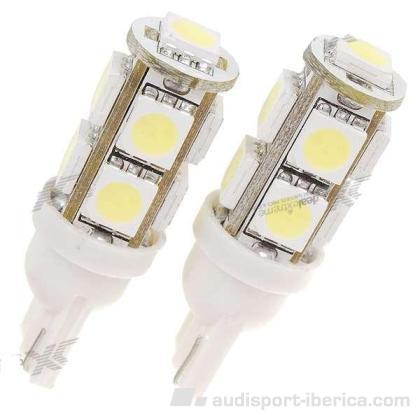

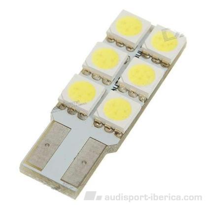

anuevo34 Publicado 13 de Noviembre del 2010 Autor Denunciar Publicado 13 de Noviembre del 2010 Ayer me llegaron unos leds que tenia encargados en Deal Extreme......para probarlos.... Son del tipo T10, los que se emplean en la guantera (1), luz bajo puerta (2), bajo pies delanteros (2) y maletero (1)..... La ventajas que ofrecen frente al que utilizaba antes es que toda la luz la emiten en una sola dirección con lo cual todo el flujo luminoso se aprovecha. Ademas frente a los que utilicé en el brico, no es necesario mirar la polaridad, llevan un componente electronico que lo corrije con lo cual nos da igual poner positivo en negativo que al contrario........ Os pongo datos de ambos... Primero el "viejo"..... Este lleva 9 leds del tipo SMD y anuncia 100 lumen, pero los leds están repartidos en todas las direcciones..... Su precio es de unos 2.60 euros/unidad. Enlace: Led "VIEJO" Este es el otro, que podriamos llamar el "nuevo" Lleva "solo" 6 leds SMD y anuncia 125 lumen, pero todos los leds iluminan en la misma dirección, es decir no se desaprovecha nada de luz, todo sale hacia fuera y ademas no nos importa la polaridad, lo pongamos como lo pongamos enciende...... Su precio es muy similar unos 3.5 euros/unidad. Enlace: Led "NUEVO" Responder

hanfry Publicado 13 de Noviembre del 2010 Denunciar Publicado 13 de Noviembre del 2010 estos son los que yo he comprado, y la verdad que estoy muy contento, lo unico es que tuve que estañar porque no hacia bien el contacto no se si a ti te paso, saludos Responder
anuevo34 Publicado 14 de Noviembre del 2010 Autor Denunciar Publicado 14 de Noviembre del 2010 estos son los que yo he comprado, y la verdad que estoy muy contento, lo unico es que tuve que estañar porque no hacia bien el contacto no se si a ti te paso, saludos Aun no los he colocado en el coche, los probé con una fuente de alimentación y en un portalámparas nuevo y ajustaban bien, no obstante es posible que en uno usado no ajusten tanto.........No está mal lo de estañar...... Lo que si es interesante de estos es que dan bastante mas luz........ Responder
