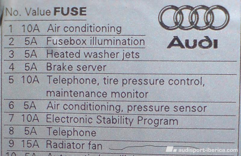

OSELOT Publicado 12 de Octubre del 2009 Denunciar Compartir Publicado 12 de Octubre del 2009 ANTES Q TODO UN SALUDO A TODOS LOS Q NOS AYUDAN CON SUS APORTES,,, Y HOY ME TOCO CONSULTARLES. la situacion es que al encender el auto y poner de nuevo el fusible lo funde, asi sin pasar segundos ni calentamiento, alguien sabe x que motivo hace esto? o la linea de los cables que hay que seguir o como solucionar este asunto ya que pues como indica... el ventilador nunca se enciende y si eh notado que el carro esta muy caliente, no se que otras mas cosas afecte tener este fusible fundido... gracias a todos por sus comentarios. Responder Enlace al comentario Compartir en otros sitios web More sharing options...
beto1.8T Publicado 12 de Octubre del 2009 Denunciar Compartir Publicado 12 de Octubre del 2009 Prueba a desenchufar el conector del electroventilador,y poner de nuevo el fusible Responder Enlace al comentario Compartir en otros sitios web More sharing options...
