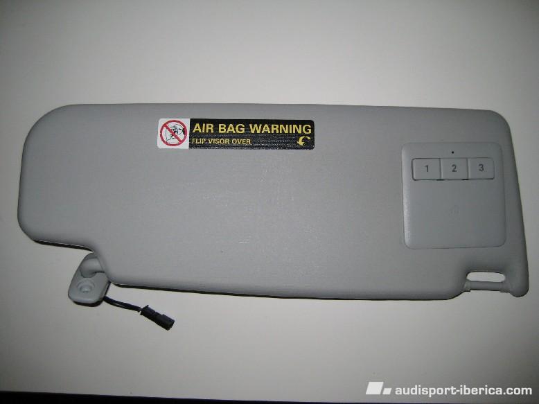

Velaro Publicado 12 de Octubre del 2009 Denunciar Publicado 12 de Octubre del 2009 Llevo algún tiempo ideando la colocación del Homelink original a posteriori, pero tengo una duda. A ver si alguien dispone del diagrama de colocación para comprobar si la instalación lleva relé o no. En realidad, la duda es si del conector de 6 polos que sale del techo 3 de los cables van directamente a la unidad exterior de Homelink o pasan por algún relé u otro sitio. Me resultaría de gran ayuda vuestras aportaciones. Gracias. Responder

Kolari Publicado 13 de Octubre del 2009 Denunciar Publicado 13 de Octubre del 2009 Velaro: Se me ocurre que para no complicarte con la instalación original y si quieres el sistema semi-original se podría utilizar el parasol que circula de otro modelo de coche con el homelink incluido pero "integrando" la placa de tu mando en este parasol al que le llega tensión...no se es una idea; no es inteligente pero es idea (parafraseando a Jonathan Richman que es un cachondo mental y buen cantautor...se me va la olla... ) O tambien puedes usar la botonadura del mismo parasol homelink y vaciando algo tu propio parasol integrar el mando!!! seguro que con tu experiencia en los cabezales del asiento para los tft es coser y cantar. Aaaadios. Responder

Velaro Publicado 14 de Octubre del 2009 Autor Denunciar Publicado 14 de Octubre del 2009 Gracias Kolari por el esquema. Mañana me lo empapo a ver que saco en claro. Me acaba de llegar hoy el módulo exterior. El interior ya lo tengo colocado y cableado. Me faltan algunos conectores, que los pediré según decida hacer las conexiones. Ya me había informado de todos los problemas del Homelink. Primero probaré con mis frecuencias (unas de código variable y otras fijas) y en caso de imposibilidad existe un módulo para acoplar a la instalación de la puerta, y listo. Respecto a la botonadura del parasol, el otro día se me escapó por 17 ó 19 euros uno en ebay de un golf para el A3 de mi mujer, pero no estaba en casa y voló. También lo tengo en mente. Además no necesita módulo exterior. Ya había pensado en extraerlo y acoplarlo, no lo veo complicado. Responder
