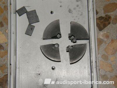

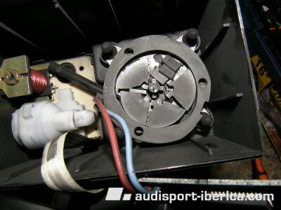

JuanK_A64F Publicado 13 de Octubre del 2009 Denunciar Publicado 13 de Octubre del 2009 Buenas pues este sabado active con el VAG-COM el cierre confor y cierre de seguridad, gracias a mi amigo GoNzCiD que me dio los pasos a seguir, esta mañana he ido a lavar el coche que le hacia falta y me he dado cuenta al bajarme que no estaba el cierre de seguridad cerrado, bueno, he lavado y me he ido al garaje y veo que no cierra el coche, ni abre, ni nada de nada... como soy un ñapas..... pues me he aventurado a leer por aqui, averiguar donde se encuentra la bomba del cierre, que ademas era facil porque se tiraba por lo menos de 10 a 15 segunda funcionando el motor. Estaba justo en el maletero, en el lado izquierdo a nivel del piso del maletero embuekto en una espuma y entre el piloto y deposito de cobustible. lo he destapado, mas negro que el azabache, he seguido destapando hata llegar al motor, he quitado 3 tornillos y aparece una aspa DESTROZADA, osea hay esta el PROBLEMA, esta rota la bomba de depresion, he pegado las aspas lo he montado, lo he puesto en funcionamiento pero nada de nada, mañana iré a un desguace y con suerte la encontraré; Por lo que he leido en este FORO que ayuda un monto y doy mil gracias a los moderadores y a todos los que estamos en este foro aportando cada uno lo poco o mucho que sabe para poder localizar, averiguar y reparar nosotros mismos nuestros problemas sin pasar por el CONCESIONARIO o taller y ahorrarnos algun eurillo. ERROR CON VAG-COM ------------------------------------------------------------------------------- Address 35: Centr. Locks Labels: 8D0-862-257.LBL Part No: 8D0 862 257 C Component: ZV-Pumpe D12 Coding: 00037 Shop #: WSC 06325 2 Faults Found: 01367 - Central Locking Pump Run Time Exceeded (Likely Leak) 35-00 - - 01366 - Opened Due to Crash Signal 35-00 - - End ----------------------------------------- No me enrrollo, subo algunas fotos de lo que me he encontrado y creo que en el foro nohay ninguna foto de dicha aspa, si de la bomba pero no he visto la aspa. Problemas que me puedo encontrar si cambio la bomba del cierre centralizado: 1º Que funcione a la primera (Puede ser pero lo dudo) habra que codificar o algo asi...... 2º Hacer ÑAPA 1: Desmontar la bomba y pasar a la vieja la aspa del nuevo compresor. (delicado lo veo porque se mueve mucho donde va colocado mas 4 piececillas que hay que colocar) 3º Hacer ÑAPA 2: Desmontal la bomba y desoldar el circuito y pasarlo a la bomba nueva adquirida, son 2 cables + una tira solo a desoldar/soldar, (Demasiado) JEJEJEJE Ya os contaré mañana si localizo una bomba de estas en el desguace. Adjunto fotos de la bomba en si y desguace de la famosa ASPA. :lmfao: Responder

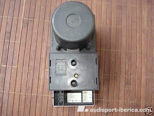

JuanK_A64F Publicado 13 de Octubre del 2009 Autor Denunciar Publicado 13 de Octubre del 2009 he leido que dependiendo la letra que lleba al final tiene alarma o no o yoquese........ el mio es el 8D0862257C Funcionan estos modelos en mi A4? que significa la letra del final?? 8L0862257 8L0862257B 8L0862257A 8L0862257E 8L0862257N 8L0862257L 8L0862257H 8L0862257G 8L0862257Q 8L0862257C 8D0862257 8D0862257A 8D0862257B 8D0862257C 8D0862257E 4A0862257P Responder

TONICO Publicado 13 de Octubre del 2009 Denunciar Publicado 13 de Octubre del 2009 Hola a todos; yo tengo el mismo problema con la dichosa aspa, y probe en agosto a repararlo con pegamentos especiales capaces de pegarlo todo y na de na. El problema es que creo que no venden el aspa sola, pero encontre en internet un tipo que vendia 3 unidades de la bomba del cierre centralizado por 200 €, y por 150€ si es el modelo de dos tomas de corriente(elmio es el de tres), en fin que aun no me he decidido a pedirla y asi vamos. Saludos. Responder

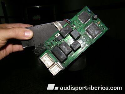

guizopo Publicado 13 de Octubre del 2009 Denunciar Publicado 13 de Octubre del 2009 Hola, cuando yo compré mi A4 de segunda mano venía con ese mismo problema, conseguí encontrar la bomba en un desguace, me costó un día entero encontrarla, y la cambié pero se ve que el receptor del mando está en el circuito electrónico que lleva dentro porque al ponerlo no me respondía de ninguna forma, al final opté por la solución más facil, le quité la placa que traía y le puse la antigua de mi coche, funcionó a las mil maravillas y sigue funcionando hoy en día sin problemas, no se si la placa nueva se podrá programar para hacerla funcionar en el coche pero como yo no se hacer eso me lié a dessoldar y soldar, las soldaduras de los cables son muy corrientitas por lo que yo al menos no tuve ningún problema. Saludos. Responder

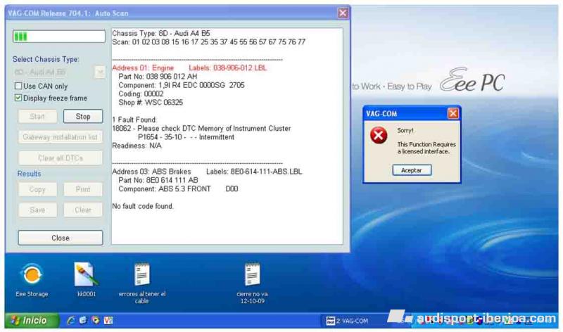

JuanK_A64F Publicado 13 de Octubre del 2009 Autor Denunciar Publicado 13 de Octubre del 2009 Bueno pues he conseguido una bomba de segunda mano en un desguace referencia 8L0 862 257 E, por cierto 100 eurillos , no esta mal.. nueva me han pasado desde el un autorecambios 450 + IVA Bueno la he montado y funciona correctamente, pero cuando entro con el VAG-CON para activar el cierre de seguridad no me deja y da error, incluso entro en el modulo que si entra pero sale este pantallazo. Error: Pide licencia de la interfac entonces lo que voy ha hacer es cambiar la placa del viejo al nuevo, y supongo que se debe solucionar. Ya os cuento... OTRA COSA se me ha desconfigurado el cierre del maletero, como lo puedo configurar? algun voluntario.... GRACIAS a la peña Responder
JuanK_A64F Publicado 13 de Octubre del 2009 Autor Denunciar Publicado 13 de Octubre del 2009 (editado) Solucionado todo lo del vag-com de los errores, lo unico que no lo he solucionado todavia es los del CLIMATIZADOR... Los errores estan todos solucionados, se ve que el cable se habia desconectado o algo asi... eliminé los errores del cierre centralizado y funciona muy bien y me ha dejado configurar el cierre de segurida y todo sin errores, funciona OK lleva ahora la bomba 8L0862257E NECESITO AYUDA PARA LA PUERTA DEL MALETERO...... no abre con el cierre centralizado, solo con la llave. como se configura???? Editado 13 de Octubre del 2009 por Carlos A4 B5 Responder

JuanK_A64F Publicado 14 de Octubre del 2009 Autor Denunciar Publicado 14 de Octubre del 2009 este fallo me da el VAG-COM Address 35: Centr. Locks Labels: 8D0-862-257.LBL Part No: 8LO 862 257 E Component: ZV-Pumpe Coding: 00036 Shop #: WSC 65535 1 Fault Found: 01366 - Opened Due to Crash Signal (APERTURA POR SEÑAL DE IMPACTO) Tambien me he dado cuenta de que con lallave abro mi puerta de conductor y solo se abre7cierra esta puerta No funciona el cierre, como se configura?? Responder
