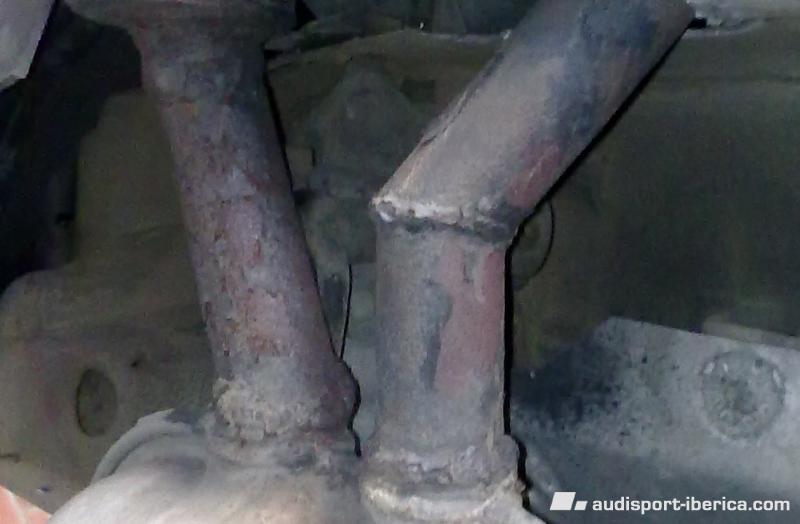

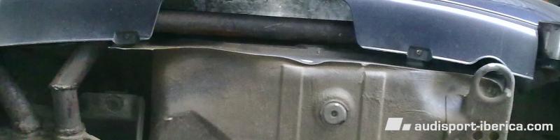

Bully Publicado 16 de Octubre del 2009 Denunciar Compartir Publicado 16 de Octubre del 2009 Yo creo que si hubieras cogido algún tubo con curva redonda a pesar de no verse, más profesional te hubiera quedado. En cuanto a los alojamientos con una lima y un poco de paciencia y gusto dejas los mismos perfectos. Supongo que para sujetar el lado derecho con hacer una pequeña pletina y soldar así mismo otra en la propia carroceria y mediante un soporte elástico como los originales es suficiente para sujetarlo. Saludos. Responder Enlace al comentario Compartir en otros sitios web More sharing options...
yosimura2 Publicado 16 de Octubre del 2009 Autor Denunciar Compartir Publicado 16 de Octubre del 2009 vale ya limare pa esta semana los agugeros pa que queden mejor ,lo de las curbas en la izquierda a lo mejor si pero junto a la salida no tenia tanto hueco como pa poner curba si no me hubiera quedado muy desplazado aparte de que yo lo hice un domingo y no pillo na abrierto y si hubiera esperado se me pasaba el calenton y la inspiracion,pero bueno si teneis tiempo se puede hacer mejor.el lunes mido todo y os doy medidas por cierto en el lado del copi hay que cortar un poco la chapa del coche yo los puse con un nivel a la linea entre el piloto y el maletero osea por donde abre y para sujetarlo ya que no encontraba sidenbloks de la medida que yo queria con un dado macizo de 40mmx40mm de caucho lo sujete el lunes cuando saque el paracoches pa hacer bien los huecos le ago una fotica pa que lo veais puesto. el tubo creo que es de 33mm de todas formas mide las salidas del original y ya ta.si los pilotos son look cristal rojo y blanco . un saludo por cierto me llamo manolo Responder Enlace al comentario Compartir en otros sitios web More sharing options...
Bully Publicado 16 de Octubre del 2009 Denunciar Compartir Publicado 16 de Octubre del 2009 Buenas Manolo. Para haber sido un domingo con esas ideas que a uno le vienen de repente son precisamente las mejor plasmadas aún sin herramientas. Luego ya teniéndolas mejoras con creces la idea inicial. Yo trabajo en esto pero no sería capaz de dejar una idea así de bien plasmada. Por eso insisto en querer decirte el acabado de los detalles ya que tema tras tema, post tras post, los vivo plenamente. Saludos. Responder Enlace al comentario Compartir en otros sitios web More sharing options...

yosimura2 Publicado 20 de Octubre del 2009 Autor Denunciar Compartir Publicado 20 de Octubre del 2009 ya tengo alguna fotico Responder Enlace al comentario Compartir en otros sitios web More sharing options...
yosimura2 Publicado 20 de Octubre del 2009 Autor Denunciar Compartir Publicado 20 de Octubre del 2009 (editado) otra mas a ver si le quito el parachoques y os ago una de frente al soldar en el escape os va a costar un poco ya que levan un baño pa que no se oxide es parecidoa soldar galvanizadopero se suelda, y despues mucha pintura anticalorica un saludo Editado 20 de Octubre del 2009 por yosimura2 Responder Enlace al comentario Compartir en otros sitios web More sharing options...
YAYO Publicado 20 de Octubre del 2009 Denunciar Compartir Publicado 20 de Octubre del 2009 Esto no puede ocasionar problemas en la ITV ?? Responder Enlace al comentario Compartir en otros sitios web More sharing options...
