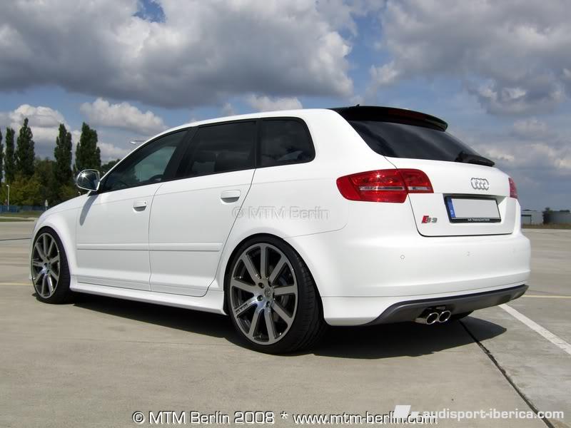

DANIATTRACT Publicado 22 de Diciembre del 2009 Denunciar Publicado 22 de Diciembre del 2009 ¿Qué llantas vas a montar? MTM tiene las bimoto en 8.5 y et50 y son de las mas bonitas que te puedes encontrar para mi gusto,aunque eso ya depende del presupuesto. Aquí una foto montadas en un s3 SB con una buena bajada: Responder

DANIATTRACT Publicado 23 de Diciembre del 2009 Denunciar Publicado 23 de Diciembre del 2009 (editado) Son bonitas, pero no me dicen mucho, demasiado sencillas. Si me quedo en 8j puedo seguir con el ET42 igual que llevo ahora en 18" pero en las 19"? Me gustaba mucho la idea de poner 8,5 B) :clap1: Te arriesgas a que te rocen.A ti por ejemplo con 8x18 et42 no te rozaban,tambien hay gente que tiene problemas con esas mismas medidas,por eso para no arriesgar lo suyo es para 8j et45. Para llanta de 8x19 et42 tienes muchas mas posibilidades de que te rocen ya que el neumatico pasa de 225 de ancho a 235... -Si te quieres arriesgar monta 8x19 et42 con 235.35.19 y probablemente tengas roces. -Si no te quieres arriesgar monta 8x19 et45 o 8.5x19 et50 con 235.35.19. Creo que la medida 225.35.19 tambien es equivalente,pero no te lo puedo asegurar. El s3 sb que te he puesto la foto lleva 8.5x19 et50 y van justitas.Yo llevo 8x18 et45 con la suspensión bajada 35mm y la delantera queda al ras y ta trasera casi y con et 42 probablemente rozarían,si lo llevara sin bajar probablemente no. saludos. Editado 23 de Diciembre del 2009 por DANIATTRACT Responder
