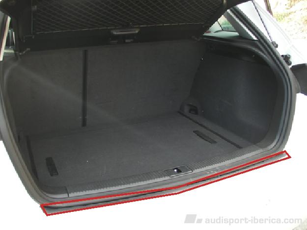

davidchdm Publicado 13 de Octubre del 2009 Denunciar Publicado 13 de Octubre del 2009 Hola! ERES UN CRACK!! :clap1: Al final ya cambié el mio (A3 SB Ambition TDI) por el del restiling con la pieza del difusor normal, porque fuimos incapaces de encontrar solo el difusor S-Line Pre sin que estuviera enteramente imprimado, ya que yo quería mantener la parte central de color oscuro. Solo un apunte, la pieza de plástico que une el paragolpes con la goma del maletero es diferente a la del Pre-restyling y hay que pedir una nueva o bien hacer una pequeña chapuzilla y pegarlo bien, porque no todas las grapas coinciden. La ref. es 8P4 807 421 A 01 C Gracias por la ayuda que nos prestas a todos!! Salu2 -David- Responder
