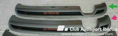

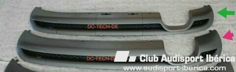

korny1976 Publicado 2 de Febrero del 2017 Denunciar Publicado 2 de Febrero del 2017 Tras mirar sitios de compra del difusor me he encontrado un foro francés donde se habla de ellos incluso de algo de una compra conjunta,el tema es q en la foto q ponen del vendedor este tiene dos tipos de difusores sline de doble salida,uno debe de ser completo de una pieza y el otro con flecha verde debe de ser por partes?No se hablan de las referencias de los mismos y ahora la duda es cual de los dos me valdría? Están señalados con flechas adjunto una foto Responder
Manchimanchi Publicado 2 de Febrero del 2017 Denunciar Publicado 2 de Febrero del 2017 si te fijas el de la flecha verde tiene el hueco para sacar la bola de remolque y el otro no. en ebay hay algunos también aunque no se si merece la pena pasarse por el conce. yo también los he estado buscando Responder
