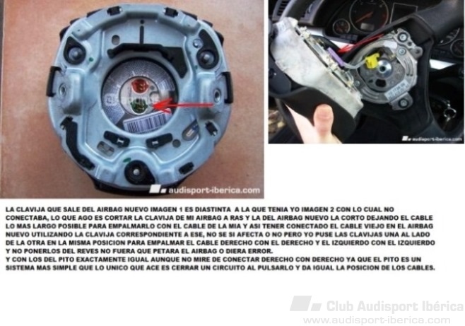

Agustín_A3 Publicado 19 de Septiembre del 2014 Denunciar Publicado 19 de Septiembre del 2014 bueno chicos ya tengo el trabajo echo, al final me toco que cortar y empalmar algunos cables pero todo fue perfecto pito y airbag sin problemas, adjunto foto de como a quedado, tambien me liado a cambiar la radio y e puesto una doble din jeje, la verdad un poco a saco con la radial cortando el modulo ya que no me llegaba el presupuesto para comprar el que toca pero al fin el resultado no a estado nada mal adjunto tambien una foto.. y gracias a todos por vuestra ayuda.. Responder

Agustín_A3 Publicado 22 de Septiembre del 2014 Denunciar Publicado 22 de Septiembre del 2014 bueno chicos ya tengo el trabajo echo, al final me toco que cortar y empalmar algunos cables pero todo fue perfecto pito y airbag sin problemas, adjunto foto de como a quedado, tambien me liado a cambiar la radio y e puesto una doble din jeje, la verdad un poco a saco con la radial cortando el modulo ya que no me llegaba el presupuesto para comprar el que toca pero al fin el resultado no a estado nada mal adjunto tambien una foto.. y gracias a todos por vuestra ayuda.. Hola, te ha quedado muy guapo, podrias poner un esquema aunque sea dibujado de como empataste los cables? yo tambien lo quiero hacer y me gustaria saber el tema de los cables para hacerlo, un saludo Bueno he intentado explicarme lo mejor posible, aunque no se si lo he logrado, adjunto imagen con explicacion, si tienes alguna duda o quieres que te lo explique mejor dimelo y miro de explicartelo mejor. Responder
PapiA3 Publicado 22 de Septiembre del 2014 Denunciar Publicado 22 de Septiembre del 2014 bueno chicos ya tengo el trabajo echo, al final me toco que cortar y empalmar algunos cables pero todo fue perfecto pito y airbag sin problemas, adjunto foto de como a quedado, tambien me liado a cambiar la radio y e puesto una doble din jeje, la verdad un poco a saco con la radial cortando el modulo ya que no me llegaba el presupuesto para comprar el que toca pero al fin el resultado no a estado nada mal adjunto tambien una foto.. y gracias a todos por vuestra ayuda.. Hola, te ha quedado muy guapo, podrias poner un esquema aunque sea dibujado de como empataste los cables? yo tambien lo quiero hacer y me gustaria saber el tema de los cables para hacerlo, un saludo Bueno he intentado explicarme lo mejor posible, aunque no se si lo he logrado, adjunto imagen con explicacion, si tienes alguna duda o quieres que te lo explique mejor dimelo y miro de explicartelo mejor. gracias, lo has explicado bien, el caso es que he visto gente poniendo otros volantes y han abierto la ficha amarilla y han puesto la suya con los cables, y han conectado los dos al airbag, el verde y naranja, yo por lo que he visto tu solo has conectado una, la verde, no te canta fallo, pero a lo mejor no te salta el airbag en caso de golpe, dios no lo quiera, y esa es una de mis dudas, de todas formas buscare la info de las como dejan el mismo cable cambiando solo la ficha amarilla, para que se me entienda mejor, un saludo Responder
