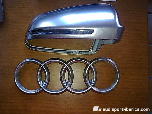

lobezno Publicado 8 de Noviembre del 2009 Denunciar Publicado 8 de Noviembre del 2009 lo mismo me estoy colando y lo habeis comentado ya, pero no deberian enchufarse a la centralita del elevalunas y codificarla como tal?hace poco tiempo cambie el espejo de un restiling y solo llevaba un conector que iba a esta centralita.hace poco monte el pack iluminacion completo al mio y con echufar unos pines a la centralita del elevalunas y codificar fue suficiente para que funcionase por cierto a mi me gustaria montarlos tambien ya que tienen que quedar de la o****.¿podriais poner alguna fotillo del resultado del espejo con el intermitente? un saludo aqui tienes una foto del mio , el forero a3pel tambien los lleva y musgosport parece ser que los esta haciendo en fibra pero no se si estaran ya acabados Responder
