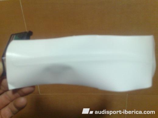

lechugino Publicado 27 de Noviembre del 2009 Denunciar Publicado 27 de Noviembre del 2009 bueno aqui os dejo un pequeño brico de lo que e echo y e necesitad En 1 lugar hacer un molde con una pegatina de vinilos y pegarlo en el led, la forma del led se queda en la parte adhesiva (ahy que apretar fuerte para que se señale) despues recortar con la tijetas lo mejor posible claro. Responder

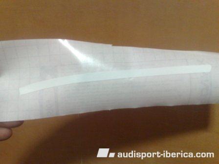

lechugino Publicado 27 de Noviembre del 2009 Denunciar Publicado 27 de Noviembre del 2009 bueno aqui la pegatina recortada en sip con la forma del led Responder

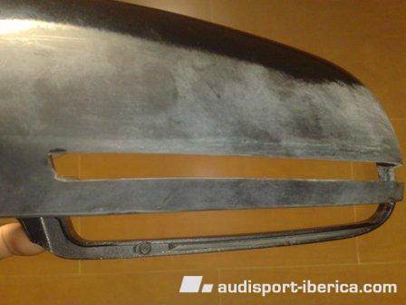

lechugino Publicado 27 de Noviembre del 2009 Denunciar Publicado 27 de Noviembre del 2009 bueno aqui la carcasa recortada con la forma de la pegatina que emos recortado Responder
lechugino Publicado 27 de Noviembre del 2009 Denunciar Publicado 27 de Noviembre del 2009 probando el led hasta que quede perfecto yo corte con la dremel no justo por la pegatina sino un poco menos y despues poder repasar. Responder

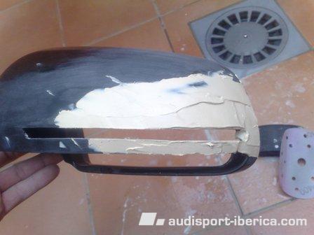

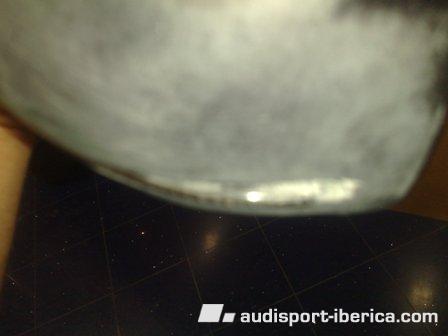

lechugino Publicado 27 de Noviembre del 2009 Denunciar Publicado 27 de Noviembre del 2009 bueno todo no podria ser tan facil el led original sobresale por la punta y hay algunas personas que an calentado el led yo personalmente lo rellene con pasta que usan los chapistas de 2 componentes. Responder
lechugino Publicado 27 de Noviembre del 2009 Denunciar Publicado 27 de Noviembre del 2009 aqui la pasta seca para lijarla Responder

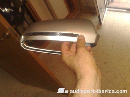

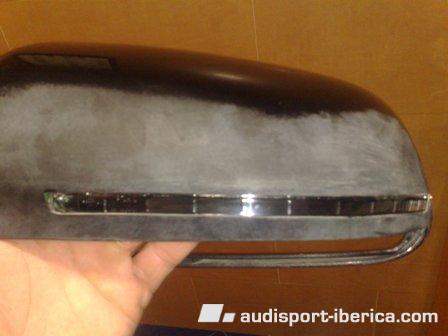

lechugino Publicado 27 de Noviembre del 2009 Denunciar Publicado 27 de Noviembre del 2009 aqui la terminacion en la segunda foto podemos ver el led, o lo que queda de el porque practicamente queda solo la barra de metraquilato donde se proyecta el led Responder
charber Publicado 27 de Noviembre del 2009 Denunciar Publicado 27 de Noviembre del 2009 te ha quedado genial lechugino! y un 10 tambien para ti por subir el brico en fotos, gracias! otra mod para mi lista...jejej salu2 Responder

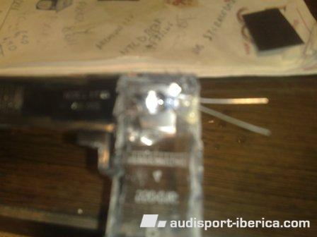

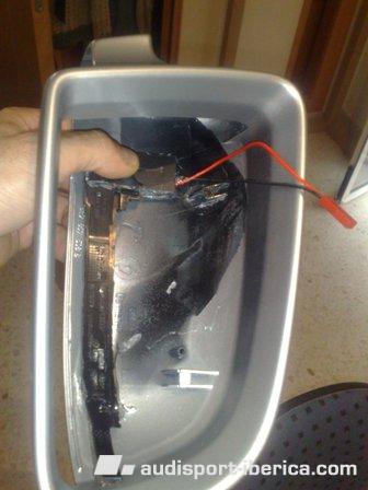

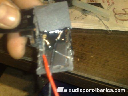

lechugino Publicado 27 de Noviembre del 2009 Denunciar Publicado 27 de Noviembre del 2009 mas fotos de como e dejado el led original despues de quitarle la electronica original, en la segunda foto podemos ver el led la resistencia todo sellado con silicona caliente y arriba trozos negros de plastico recortados y pegados con la silicona formando una caja estanca y sobresale dos cables con un pequeño conector rojo. Responder
