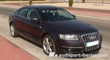

mcgiver Publicado 14 de Octubre del 2009 Denunciar Publicado 14 de Octubre del 2009 Hola!! Yo llevo esas llantas y para mi gusto quedan muy bien. Aqui te dejo una foto para que las veas, no se aprecian muy bien por la perspectiva pero al menos para que te hagas una idea. Un saludo. Responder
CIVIC Publicado 15 de Octubre del 2009 Autor Denunciar Publicado 15 de Octubre del 2009 Hola!!Yo llevo esas llantas y para mi gusto quedan muy bien. Aqui te dejo una foto para que las veas, no se aprecian muy bien por la perspectiva pero al menos para que te hagas una idea. Un saludo. Supongo que no as tenido ningun problema para ponerle las llantas del S5 que no rozan ni tene problemas del buje Gracias??? Responder
mcgiver Publicado 15 de Octubre del 2009 Denunciar Publicado 15 de Octubre del 2009 Ningun problema, al ser replicas las hacen con distintas medidas para que valgan para varios modelos. Saludos. Responder
