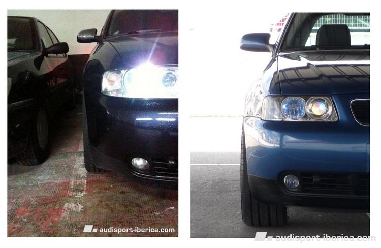

Daviliko Publicado 23 de Enero del 2010 Denunciar Publicado 23 de Enero del 2010 Te subo unas fotiyos Freestylero para que veas como me quedan ami con la banda protectora, la misma medida que tus llantas. Un saludo. P.D: La calidad de las fotos es muy mala, no me acordé de la cámara pero tenia el movil, jeje. Responder
Daviliko Publicado 23 de Enero del 2010 Denunciar Publicado 23 de Enero del 2010 Y la ultima de costado para que veas como quedan los neumaticos , saludos. Responder
Freestylero Publicado 23 de Enero del 2010 Autor Denunciar Publicado 23 de Enero del 2010 (editado) gracias tio q alegria ver a otro le quedan como yo tan a ras de aleta es q para colmo ayer vi un A3 con las del S3 y las tenia mas para adentro seguro eran replica no entendia si las del S3 tambien son et32 las tenia mas para adentro q yo veo q te quedan como a mi y me dices q tu no tuviste problemas en la itv? te apuntaron algo de rueda equivalente o te midieron nuevo anchod e vias?? estoy acojonado,jeje mil gracias tio poniendo tb mi foto creo q si nos quedan igual, como lo ves Editado 23 de Enero del 2010 por Freestylero Responder
Daviliko Publicado 23 de Enero del 2010 Denunciar Publicado 23 de Enero del 2010 Nos quedan igual sí. Yo cuando fuí pasar la itv aún no tenia las llantas del S3 y pase la ITV con las 15" de serie, sin embargo tengo que ir a preguntar cuanto vale poner las llantas 17" en la ficha tecnica, y asi ahorrarme algun posible problema el día de la mañana con la GC en caso de que te paren y tengan ganas de tocarte los **** . Si alguien sabe cuanto cuesta pues nos podria ser muy útil, un saludo . Responder

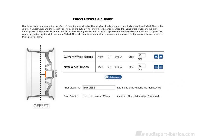

Freestylero Publicado 23 de Enero del 2010 Autor Denunciar Publicado 23 de Enero del 2010 (editado) Volviendo al tema de la ITV q me valdra a mi y a futuros foreros tengan dudas al pasar de 195/65 R15 a 225/45 R17 por el neumatico no tenemso problemas es neumatico equivalente el otro tema es peligroso es el ancho de vias la llanta 15 de serie es de 6.5" y ET 38 y la nueva 7.5" y ET32 Primero calculamos la nueva llanta como queda respecto a la antigua hay una pagina de internet q te lo hace viendo el dibujo dice q respecto a la de 15" q llevabamos se mete para adentro 0.7cm y sale para afuera 1.9cm alguien sabe la normativa q tolerancia deja en el ancho de vias ( he leido +/- 3cm) pero no se si es asi alguien nos lo puede decir? Editado 23 de Enero del 2010 por Freestylero Responder

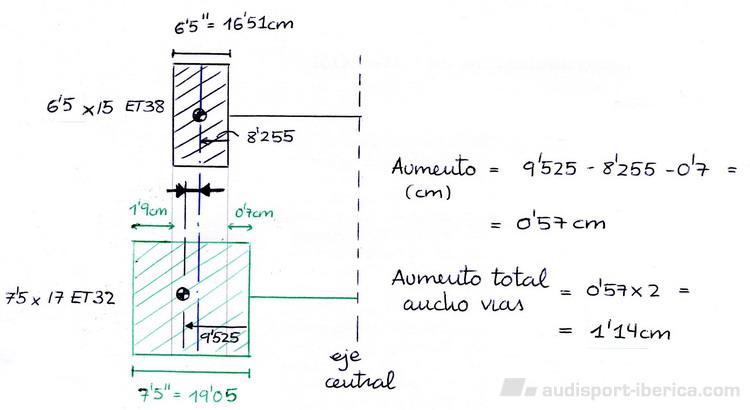

Freestylero Publicado 23 de Enero del 2010 Autor Denunciar Publicado 23 de Enero del 2010 he hecho estos calculos alguien que sepa de esto me puede decir si estan bien segun mis calculos si es q se mide asi el tema de ancho de via y pensando q la itv de un margen de +/- 3cm total q no lo se tampoco Responder
