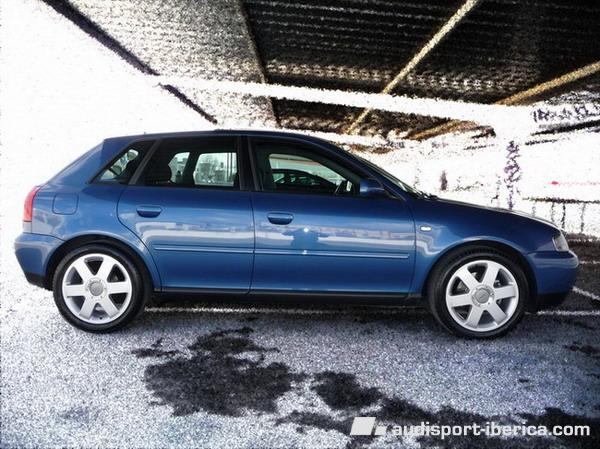

Freestylero Publicado 20 de Febrero del 2010 Autor Denunciar Publicado 20 de Febrero del 2010 una fotito q me gusta como la he dejado,jeje Responder
