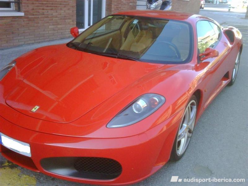

grp Publicado 16 de Octubre del 2009 Denunciar Publicado 16 de Octubre del 2009 Buenos dias...... El mio si los da....despues de pasar por fabrica y estimar mi reclamacion..... Ahora lleva 17.000 kms...y parece se estira cada dia mas...... Aparte.....comparado con las prestaciones de mi ex-modena....marcaban tiempos casi iguales...... Con el que no puede...y de bastante ...es con mi actual F430 F1....la verdad es que es otra galaxia.... Un saludo GRP Responder
Domin Publicado 16 de Octubre del 2009 Denunciar Publicado 16 de Octubre del 2009 Buenos dias...... El mio si los da....despues de pasar por fabrica y estimar mi reclamacion..... Ahora lleva 17.000 kms...y parece se estira cada dia mas...... Aparte.....comparado con las prestaciones de mi ex-modena....marcaban tiempos casi iguales...... Con el que no puede...y de bastante ...es con mi actual F430 F1....la verdad es que es otra galaxia.... Un saludo GRP tremendo el F430!!!!!!!!!!!! :kss1: Responder

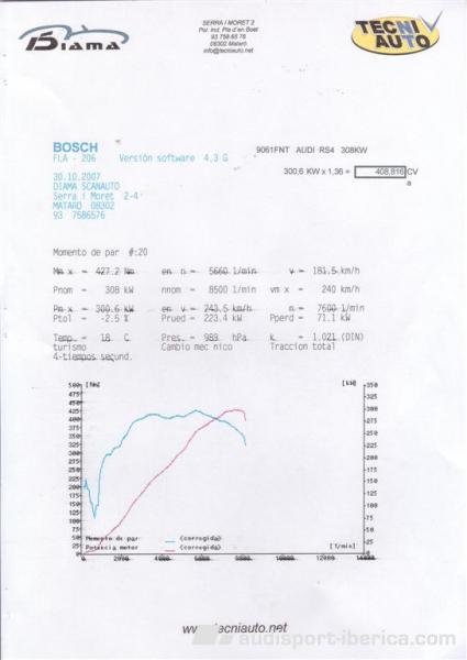

grp Publicado 16 de Octubre del 2009 Denunciar Publicado 16 de Octubre del 2009 grafica.... Responder
labombadiesel Publicado 16 de Octubre del 2009 Denunciar Publicado 16 de Octubre del 2009 Bueno, yo aceptaría pulpo como animal acuatico viendo 408CV en vez de los 420 oficiales, pero la realidad es que no los da. Y el R8 suele dar unos 410 y algo. Además, aunque los motores son los mismos si no me equivoco el R8 lleva modificaciones en escape y admisión respecto al RS4 que hacen que sí sean más fieles las potencias obtenidas respecto a las anunciadas. La verdad es que yo las poquísimas gráfica que he visto de Rs4 FSI andaban casi todos por los 380-390CV, pero bueno, no soy ningún especialista. Y por cierto, preciosos el F430, pero debes saber que los Ferrari tienen fama de tampoco entregar en banco de potencia los CV anunciados (sobre todo los Ferraris de antes, más que los de ahora), aunque luego en la cerretera andan muchísimo. Responder

grp Publicado 16 de Octubre del 2009 Denunciar Publicado 16 de Octubre del 2009 el audi rs4 v8 no tiene quasi nunca los 420 cavallo tiene de 380 a 400 por los mejor vale Buenas tardes..... La grafica que he colgado es la de mi RS...una vez pasado por el "tratamiento" de fabrica Alemania......en el mismo banco...antes de la reclamacion...dio 360 cv..... Mi coche tenia un problema...y lo solucionaron......y no vale decir que todos los RS lo tengan......generalizar no es apropiado....y mas si nunca has tenido/probado un RS4 V8.... Un saludo GRP Responder
