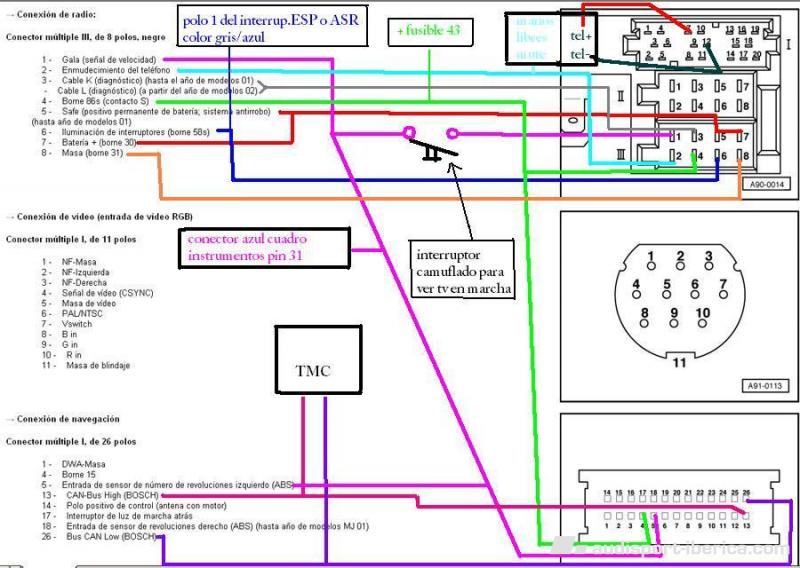

zombi Publicado 15 de Octubre del 2009 Denunciar Compartir Publicado 15 de Octubre del 2009 Hola soy bastante novato en el foro. Y tengo una duda, tengo un navigation plus RNS-D versión RNS 4.2 y software 0101 , al que le he puesto una interface multimedia en movimiento al que le he puesto el correspondiente interruptor para verse con el coche en movimiento. Todo se ve y funciona perfectamente PERO.... cuando el coche está en movimiento y estoy viendo un video musical, el sonido se escucha y aparece un mensaje en la pantalla del navegador que hace que no se vea la imagen y solo aparece el siguiente mensaje "POR MOTIVOS DE SEGURIDAD LA DE IMAGEN TV SOLAMENTE SERÁ VISUALIZADA CUANDO EL COCHE ESTÁ PARADO" Mil gracias a quien sea capaz de dar con la solucion Responder Enlace al comentario Compartir en otros sitios web More sharing options...
queroseno Publicado 15 de Octubre del 2009 Denunciar Compartir Publicado 15 de Octubre del 2009 Hola soy bastante novato en el foro. Y tengo una duda, tengo un navigation plus RNS-D versión RNS 4.2 y software 0101 , al que le he puesto una interface multimedia en movimiento al que le he puesto el correspondiente interruptor para verse con el coche en movimiento. Todo se ve y funciona perfectamente PERO.... cuando el coche está en movimiento y estoy viendo un video musical, el sonido se escucha y aparece un mensaje en la pantalla del navegador que hace que no se vea la imagen y solo aparece el siguiente mensaje "POR MOTIVOS DE SEGURIDAD LA DE IMAGEN TV SOLAMENTE SERÁ VISUALIZADA CUANDO EL COCHE ESTÁ PARADO" Mil gracias a quien sea capaz de dar con la solucion Hoola, esto tiene facil solucion, el interruptor no esta bien conectado, te adjunto un esquemilla de donde tienes que ponerlo S2 Responder Enlace al comentario Compartir en otros sitios web More sharing options...
zombi Publicado 15 de Octubre del 2009 Autor Denunciar Compartir Publicado 15 de Octubre del 2009 Hola soy bastante novato en el foro. Y tengo una duda, tengo un navigation plus RNS-D versión RNS 4.2 y software 0101 , al que le he puesto una interface multimedia en movimiento al que le he puesto el correspondiente interruptor para verse con el coche en movimiento. Todo se ve y funciona perfectamente PERO.... cuando el coche está en movimiento y estoy viendo un video musical, el sonido se escucha y aparece un mensaje en la pantalla del navegador que hace que no se vea la imagen y solo aparece el siguiente mensaje "POR MOTIVOS DE SEGURIDAD LA DE IMAGEN TV SOLAMENTE SERÁ VISUALIZADA CUANDO EL COCHE ESTÁ PARADO" Mil gracias a quien sea capaz de dar con la solucion Hoola, esto tiene facil solucion, el interruptor no esta bien conectado, te adjunto un esquemilla de donde tienes que ponerlo S2 Gracias por el aporte, probaremos. Es un placer compartir conocimientos e informacion. Mil gracias Responder Enlace al comentario Compartir en otros sitios web More sharing options...

queroseno Publicado 30 de Octubre del 2009 Denunciar Compartir Publicado 30 de Octubre del 2009 Solo existe esta manera en el rns-d? Hola, que yo sepa si, en el RNS-E se modifica via software Responder Enlace al comentario Compartir en otros sitios web More sharing options...
RubénA6 Publicado 30 de Octubre del 2009 Denunciar Compartir Publicado 30 de Octubre del 2009 Solo existe esta manera en el rns-d? Si, solo se puede hacer metiendo un interruptor en el cable del Gala Responder Enlace al comentario Compartir en otros sitios web More sharing options...
