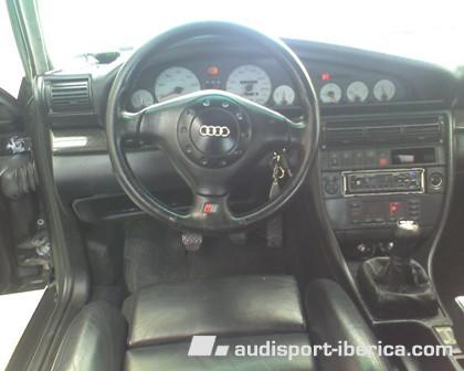

Karlos80 Publicado 17 de Octubre del 2009 Denunciar Publicado 17 de Octubre del 2009 No hay de que!! Hace tiempo que no participaba en el foro... Yo tengo este volante con AIrbag S2 Responder
Migel Publicado 17 de Octubre del 2009 Autor Denunciar Publicado 17 de Octubre del 2009 No hay de que!! Hace tiempo que no participaba en el foro... Yo tengo este volante con AIrbag S2 Es igual que el de mi padre...la movida es que lo de fuera se ha comido entero, pensabamos que era de cuero pero por lo visto es solo una capita muy fina! Responder
