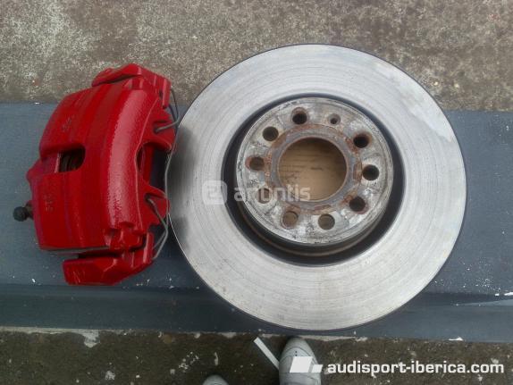

ingerash Publicado 17 de Octubre del 2009 Autor Denunciar Publicado 17 de Octubre del 2009 muchas gracias por las respuestas.la verdad que da gusta saber que hay gente con la que puedes contar...les comento..un chico me ofrece la frenada delantera de un golf 5 gti con discos de 312 portapinzas y pastillas...lo que yo no sabia lo k tenia k poner ahi para que cuadraran...les adjunto una foto para que lo vean...de todas formas aqui en tenerife, no hay audi`s en los desguaces y los 2 o 3 que hay imaginese...estan pelados jajajaja...pues si me pueden dar alguna alternativa antes d desmontar lo d la rueda pa mirar el tema este...si no compro unos discos y unas pastillas de freno de 288 y palante...aqui va la foto. Responder

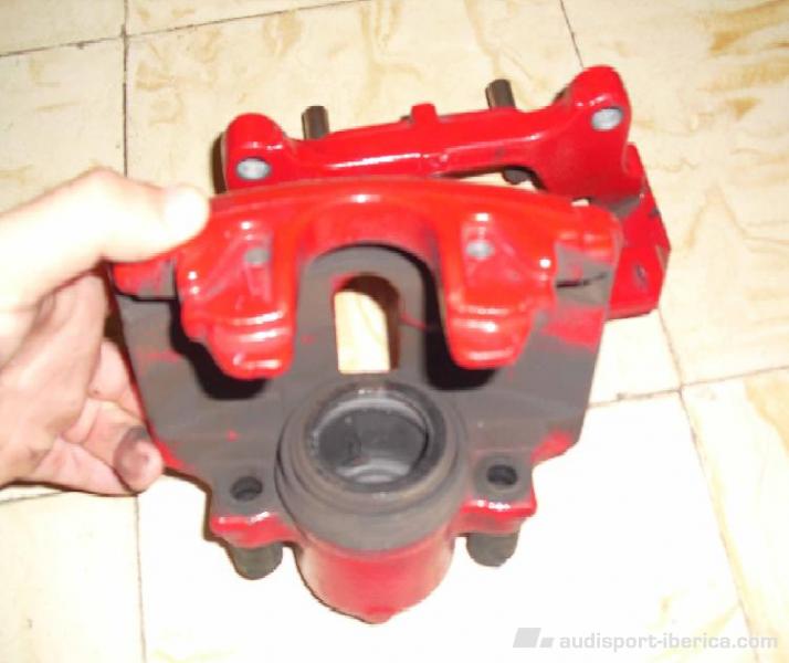

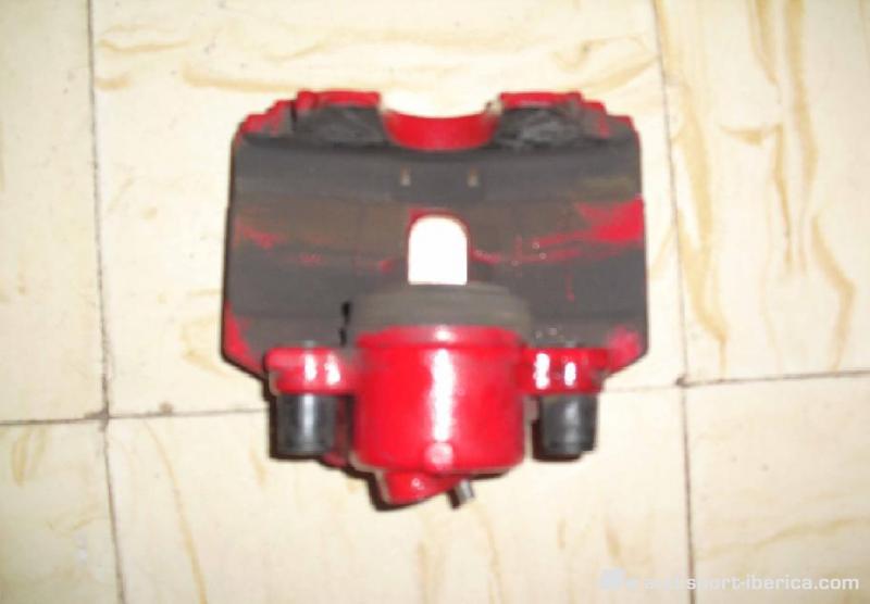

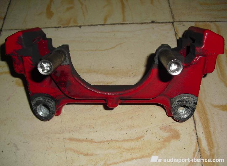

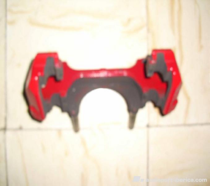

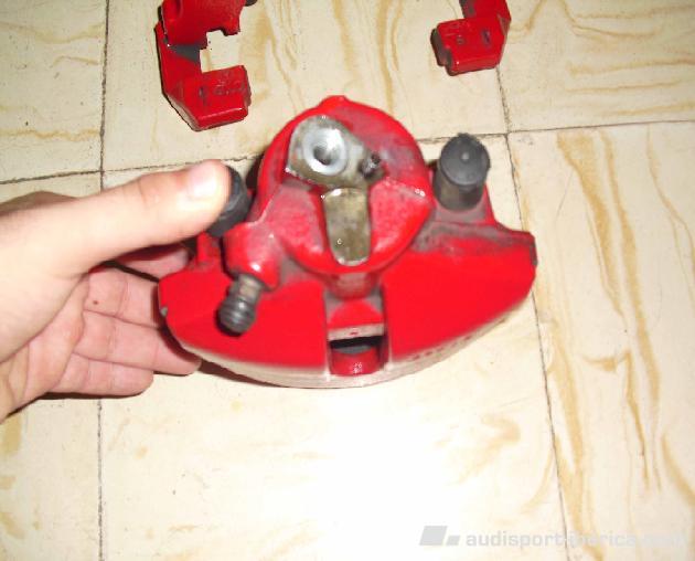

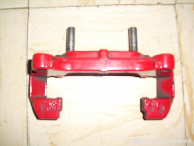

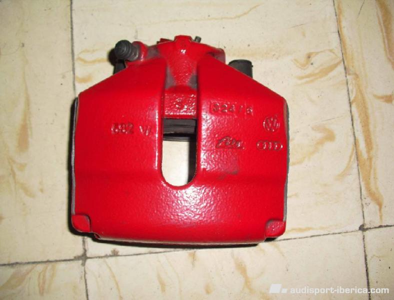

ingerash Publicado 17 de Octubre del 2009 Autor Denunciar Publicado 17 de Octubre del 2009 buenas de nuevo ... aqui tengo la pinza y el porta pinzas...aqui van las fotos a ver si algun entendido sabe un saludo Responder
ingerash Publicado 17 de Octubre del 2009 Autor Denunciar Publicado 17 de Octubre del 2009 seguimos Responder
ingerash Publicado 17 de Octubre del 2009 Autor Denunciar Publicado 17 de Octubre del 2009 aqui va la ultima foto...de todas formas el luner ire al mecanico a que haga la prueba...esque no veo ninguna referencia...:S lo unico que sale esque son ATE y los discos tambien son ATE.... Responder
ingerash Publicado 18 de Octubre del 2009 Autor Denunciar Publicado 18 de Octubre del 2009 nadie me echa una mano ? Responder
