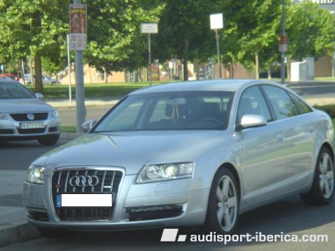

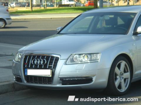

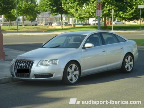

gonchito Publicado 18 de Octubre del 2009 Denunciar Publicado 18 de Octubre del 2009 Pues a mi también me interesa saberlo....porque yo siempre me lio también, ET y garganta.....que estoy mirando de comprar unas llantas y no quiero columpiarme, auunque aún no tenga coche.....ja,j,a,ja,ja..!!!! voy a ir comprando las piezas que luego iré cambiando...!!!!! Mezquita....me gusta mucho como te ha quedado...!!!!! y ya sería la pera que subieras a la KDD de Esquiroz para verlo mejor tú, y todos los que querais venir, animaros!!!! Responder
