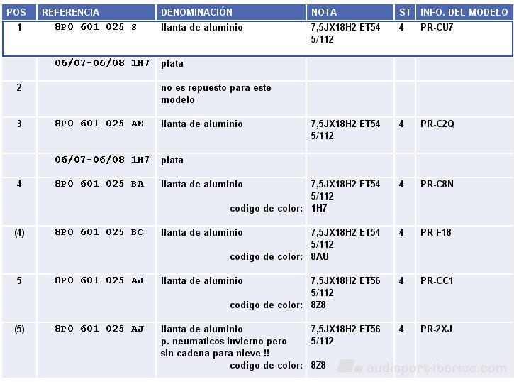

wagen Publicado 29 de Noviembre del 2009 Denunciar Publicado 29 de Noviembre del 2009 Olvídate gonchito, esas llantas ya no estarían a la venta si nos hubiesen valido Estos son los ET de los A3 y te aseguro que con 7,5 y un ET 54 o 56, tienes que meterle separadores de 1,5 o 20 mm Si te interesan en 19", podemos hablar Responder

gonchito Publicado 29 de Noviembre del 2009 Denunciar Publicado 29 de Noviembre del 2009 Olvídate gonchito, esas llantas ya no estarían a la venta si nos hubiesen valido Estos son los ET de los A3 y te aseguro que con 7,5 y un ET 54 o 56, tienes que meterle separadores de 1,5 o 20 mm Si te interesan en 19", podemos hablar :clap1: :clap1: :clap1: Gracias Wagen.....ya sabía yo que tú.....ja,ja,aj,a..!!!!!! Pues en en 19 es que me parece demasiado, y ya sé porque lo dices.....que ya sé que tú también......ja,j,a,ja,ja....!!!!!! Que pasa que no te van bien las de 19...????? Responder
