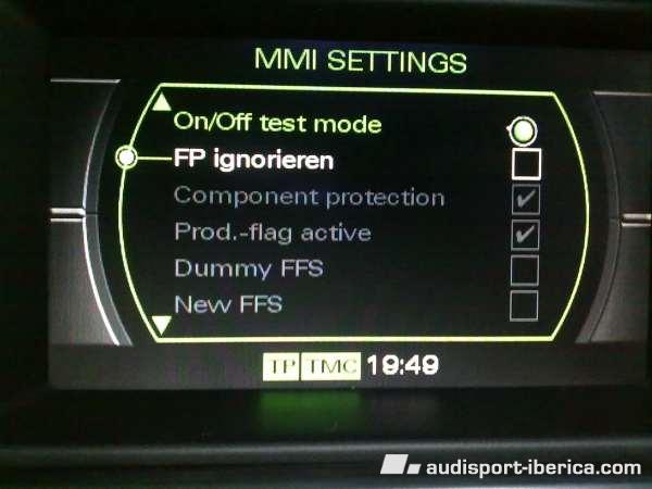

mescobarh Publicado 13 de Febrero del 2010 Denunciar Publicado 13 de Febrero del 2010 hola a tod@s haber si podeis comprobar una cosilla que he visto curioseando por el mmi despues de probar el clima, solo probar para verlo encendido y quitarlo (la semana que viene lo liberan) he encontrado estas opciones en el MENU OCULTO pero no son seleccionables estan en gris, alguno que alla puesto el clima plus puede mirar si los puede act. y desact. ¿PODRIA SER UN PASO HACIA LA LIBERACION SIN PASAR POR CAJA? Responder
vila6 Publicado 13 de Febrero del 2010 Denunciar Publicado 13 de Febrero del 2010 Interesante Yo no te lo puedo mirar, ya que no tengo el menu activado. Haber si alguien te da luz. Saludos Responder
multiusos Publicado 13 de Febrero del 2010 Denunciar Publicado 13 de Febrero del 2010 yo tambien lo tengo en negrita y he estado trateando y no lo puedeo quitar, si estuviera en español seria mas facil de interpretar las letras- Responder
raspingu Publicado 13 de Febrero del 2010 Autor Denunciar Publicado 13 de Febrero del 2010 yo también lo había visto cuando le activamos el menu oculto a marmotapower, pero tampoco se podía seleccionar..... Responder
