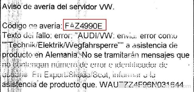

mescobarh Publicado 16 de Febrero del 2010 Denunciar Publicado 16 de Febrero del 2010 mi gozo en un pozo les da error en servidor VW algien sabe algo? a encima me han cobrado 58 leurillos Responder
raspingu Publicado 16 de Febrero del 2010 Autor Denunciar Publicado 16 de Febrero del 2010 mi gozo en un pozo les da error en servidor VW algien sabe algo? a encima me han cobrado 58 leurillos mmmm.... preguntales que tipo de fallo.... mira a ver si el fallo que les da, es que les sale como que ese clima está montado en otro bastidor.... Responder

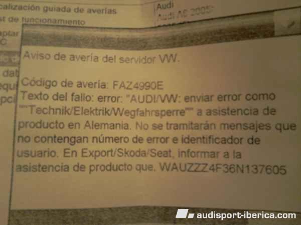

mescobarh Publicado 16 de Febrero del 2010 Denunciar Publicado 16 de Febrero del 2010 mi gozo en un pozo les da error en servidor VW algien sabe algo? a encima me han cobrado 58 leurillos mmmm.... preguntales que tipo de fallo.... mira a ver si el fallo que les da, es que les sale como que ese clima está montado en otro bastidor.... hola raspingu te pongo la excusa del conce Responder
anuevo34 Publicado 16 de Febrero del 2010 Denunciar Publicado 16 de Febrero del 2010 Mescobarh, te suena esto?? Pues no tengo buenas noticias que darte, este es el mensaje que me salia a mi el día que fui a liberar mi primer clima. Según lo que yo sé ese mensaje significa que la pieza que te han vendido, supongo en Ebay, está instalada en otro vehículo, con lo cual no la pueden dar de alta en el tuyo, es decir que con toda probabilidad el vehículo está robado...... Pero no está todo perdido, especialmente si has pagado con PayPal. Yo abrí una disput* y me pagaron todo en absoluto, el clima con los gastos, y sobre todo los 75 euros del intento de liberar en el concesionario. Ademas la pieza me dijo que no se la enviara, y al final ha servido para reparar los botones de marmotapower y raspingu que les fallaban...... Animo......Si tienes alguna duda mándame un mp y te doy mi teléfono. Un saludo. Responder
raspingu Publicado 16 de Febrero del 2010 Autor Denunciar Publicado 16 de Febrero del 2010 ésto es lo que te quería decir con que tu clima estaría en otro bastidor... Te han vendido uno robado... Ahora a ver si tienes suerte como Antonio y consigues que el vendedor te devuelva la pasta!! AL final Anuevo34 se pilló otro y el robado lo destripamos para piezas. a ver si mañana pongo el brico. SUERTE COMPAÑERO!!!!!!!!!! Responder

anuevo34 Publicado 17 de Febrero del 2010 Denunciar Publicado 17 de Febrero del 2010 lo mio va a ser mas dificil lo hice por transferencia y ya le abri un caso porque me tenia muy mosqueado durante dos semanas no me contesto ni un emaily a los dos dias llego no he tenido ninguna comunicacion con el y creo que no le puedo abrir otro caso Un colega de la policía me ha confirmado que ese nº de bastidor pertenece a un A6 robado en Alemania.... YO en tu caso le mandaría un mail al insurrecto para informarle de que si no te devuelve el dinero, lo denunciarás ante la policía y también en eBAY, porque supongo que la compra se ha realizado a traves de Ebay, no?? Cuantas ventas tenia el vendedor?? Por ahora no cierres el caso e informa a Ebay del problema, tampoco le votes.....por ahora... Un saludo y paciencia, no tires la toalla todavía..... Responder
marmotapower Publicado 17 de Febrero del 2010 Denunciar Publicado 17 de Febrero del 2010 en estos casos pagar por PayPal ayuda mucho, y al final el clima de anuevo34 que no se devolvió está dando mucho juego como repuesto de piezas....mi rueda derecha de regulación del clima no iba, y anuevo34 me cambió el botoncito tras destripar los climas y ahora funciona de lujo!! LO que te han dicho, dile que o te devuelve el dinero o lo denuncias a la interpol y en ebay por venta de piezas robadas, a ver si recula..... Responder
