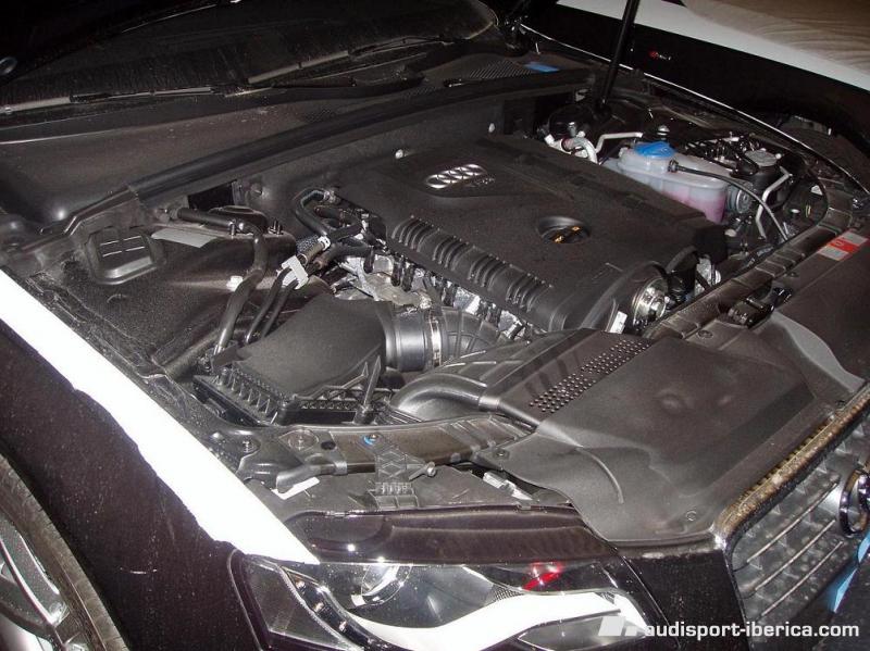

A4-TFSI Publicado 20 de Octubre del 2009 Denunciar Publicado 20 de Octubre del 2009 El mío es un 1.8 TFSI y el interior es así, no se indica nada sobre la cilindrada: ¿Deseas saberlo por algo en especial, o es solo curiosidad? Saludos. Responder
blueberry31 Publicado 20 de Octubre del 2009 Autor Denunciar Publicado 20 de Octubre del 2009 Queria saberlo porque el jueves pasado, mi comercial me llamo para decirme que ya podia ir a ver el coche. cuando estabamos alli no se aclaraba a decirme exactamente cual era el mio y cuando por fin se decidio por uno nos pusimos a repasar los extras y coincidia con todo lo que yo habia pedido. mi duda llega cuando el comercial decide abrir el capo para verificar que era el modelo gasolina que habia pedido porque no llevo inscripciones traseras. la verdad me sorprendio que solo pusiese "tfsi" y nada de 2.0. Lo digo porque normalmente esto lo suelen poner. Por lo menos en los demas coches que he tenido. Entonces lo pregunto al comercial como sabe si ese es el motor 2.0 que yo le he pedido y lo unico que me dijo es que en la ficha tecnica del vehiculo viene. entonces le dije que lo verificara y el me contesto que en ese momento no la tenia ahi y no podia ser. mi interes por saberlo era porque queria verificar que todo estaba correcto antes de pagar,cosa que ya he hecho y sigo sin saber todavia si es el que yo pedi. coloco una foto que le pude hacer al motor. si todo va bien el viernes me lo entregan. Responder
blueberry31 Publicado 20 de Octubre del 2009 Autor Denunciar Publicado 20 de Octubre del 2009 a4-tfsi si la foto que pones es la del 1.8 tfsi aparentemente es igual al del 2.0 tfsi Responder
vwgolf Publicado 20 de Octubre del 2009 Denunciar Publicado 20 de Octubre del 2009 Queria saberlo porque el jueves pasado, mi comercial me llamo para decirme que ya podia ir a ver el coche.cuando estabamos alli no se aclaraba a decirme exactamente cual era el mio y cuando por fin se decidio por uno nos pusimos a repasar los extras y coincidia con todo lo que yo habia pedido. mi duda llega cuando el comercial decide abrir el capo para verificar que era el modelo gasolina que habia pedido porque no llevo inscripciones traseras. la verdad me sorprendio que solo pusiese "tfsi" y nada de 2.0. Lo digo porque normalmente esto lo suelen poner. Por lo menos en los demas coches que he tenido. Entonces lo pregunto al comercial como sabe si ese es el motor 2.0 que yo le he pedido y lo unico que me dijo es que en la ficha tecnica del vehiculo viene. entonces le dije que lo verificara y el me contesto que en ese momento no la tenia ahi y no podia ser. mi interes por saberlo era porque queria verificar que todo estaba correcto antes de pagar,cosa que ya he hecho y sigo sin saber todavia si es el que yo pedi. coloco una foto que le pude hacer al motor. si todo va bien el viernes me lo entregan. Son muy parecidos los 2 motores, la única forma de distinguirlos de forma rapida es mirando la pegatina que lleva pegada en la tapa de la distribución con un codigo de barras y que vienen unas siglas que identifican el modelo de motor, en mi caso yo tengo el 1.8 TFSI de 160 CV y las siglas que aparecen son CDH. Mira a ver qué siglas aparecen en la tapa de la distribución y te vas a recambios para comprobar las siglas con su correspondencia de modelo de motor. Un saludo. Responder

Daniel Costa Publicado 20 de Octubre del 2009 Denunciar Publicado 20 de Octubre del 2009 Son muy parecidos porque basicamente son el mismo motor, incluso a pesar de la diferencia de cilindrada. Simplemente el 1.8 es una version de carrera corta del 2.0 Responder
Lin Publicado 21 de Octubre del 2009 Denunciar Publicado 21 de Octubre del 2009 Tanto el 1.8 como el 2.0 TFSI en sus dos variantes de 180 y 210 cv. son iguales. No encontrarás ninguna identificación en la tapa que cubre el motor, solo pone TFSI. Para asegurarte mira el numero del bastidor y luego la tarjeta técnica. Responder
A4-TFSI Publicado 21 de Octubre del 2009 Denunciar Publicado 21 de Octubre del 2009 Son muy parecidos los 2 motores, la única forma de distinguirlos de forma rapida es mirando la pegatina que lleva pegada en la tapa de la distribución con un codigo de barras y que vienen unas siglas que identifican el modelo de motor, en mi caso yo tengo el 1.8 TFSI de 160 CV y las siglas que aparecen son CDH. Mira a ver qué siglas aparecen en la tapa de la distribución y te vas a recambios para comprobar las siglas con su correspondencia de modelo de motor.Un saludo. Supongo que con esto habrá quedado resuelta la duda a la espera de tener en posesión ficha técnica y nº de bastidor. Gracias 'vwgolf', no tenía la duda pero a mi también me ha ayudado a saber algo más. Miraré por curiosidad que siglas aparecen en mi pegatina. Saludos. Responder
