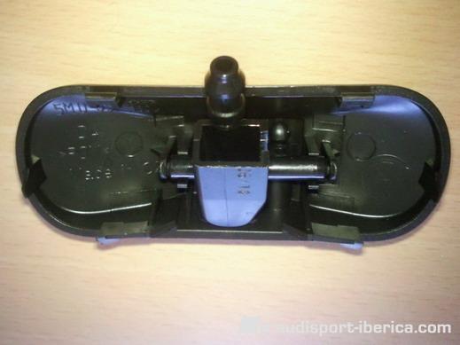

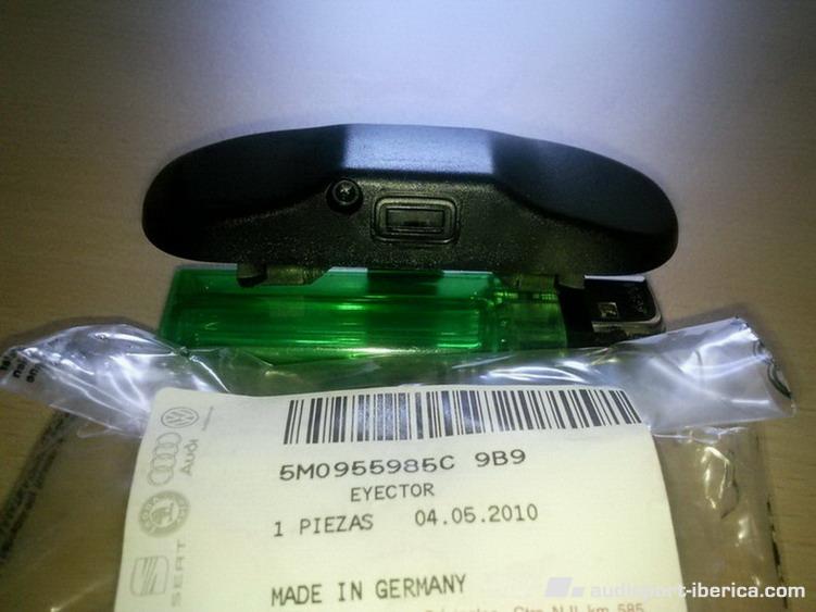

Ritxibandit Publicado 4 de Junio del 2010 Denunciar Publicado 4 de Junio del 2010 Buenas noticias, ya estan en mi poder. aL FINAL 15€ la pareja, ahora a ver si saco cinco minutos del trabajo y los coloco, la verdad que tienen buena pinta, llevan un tornillo TORX del nº10 para regular. Voy a poner un par de fotos: Responder

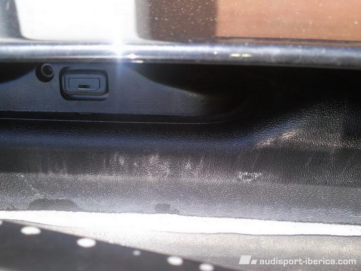

Ritxibandit Publicado 4 de Junio del 2010 Denunciar Publicado 4 de Junio del 2010 COLOCADOSSSSSSSS No he visto cosa mas facil, barata y con tan buenresultado, al grano, cuesta mednos de 1 minuto por cada eyector. Abres el capo, tiras hacia arriba del eyector y sale solo, luego el tubo va agarrado con una anilla metalica que hay que liberar tirando hacia un lado con los dedos y ya está libre el viejoo eyector, ahora colocas el tubo en el nuevo, sujetas con la anilla metalica y lo metes a presión en su sitio, FIN Queda a la medida, ni pegamento ni nada y no hay ni tan siquiera que regular la altura, viene perfecto y para muestra una foto. Me ha costado mas escribir esto que ponerlos, jajajaja Responder
alex23 Publicado 4 de Junio del 2010 Denunciar Publicado 4 de Junio del 2010 :drool: COLOCADOSSSSSSSS No he visto cosa mas facil, barata y con tan buenresultado, al grano, cuesta mednos de 1 minuto por cada eyector. Abres el capo, tiras hacia arriba del eyector y sale solo, luego el tubo va agarrado con una anilla metalica que hay que liberar tirando hacia un lado con los dedos y ya está libre el viejoo eyector, ahora colocas el tubo en el nuevo, sujetas con la anilla metalica y lo metes a presión en su sitio, FIN Queda a la medida, ni pegamento ni nada y no hay ni tan siquiera que regular la altura, viene perfecto y para muestra una foto. Me ha costado mas escribir esto que ponerlos, jajajaja Pues que facil.. Encajaban perfectamente sin hecharle loctite ni nada? Un saludo Responder
Moongoose Publicado 4 de Junio del 2010 Denunciar Publicado 4 de Junio del 2010 :drool: COLOCADOSSSSSSSS No he visto cosa mas facil, barata y con tan buenresultado, al grano, cuesta mednos de 1 minuto por cada eyector. Abres el capo, tiras hacia arriba del eyector y sale solo, luego el tubo va agarrado con una anilla metalica que hay que liberar tirando hacia un lado con los dedos y ya está libre el viejoo eyector, ahora colocas el tubo en el nuevo, sujetas con la anilla metalica y lo metes a presión en su sitio, FIN Queda a la medida, ni pegamento ni nada y no hay ni tan siquiera que regular la altura, viene perfecto y para muestra una foto. Me ha costado mas escribir esto que ponerlos, jajajaja Pues que facil.. Encajaban perfectamente sin hecharle loctite ni nada? Un saludo Ami tambien me han encajado perfectos sin loctite. Responder
