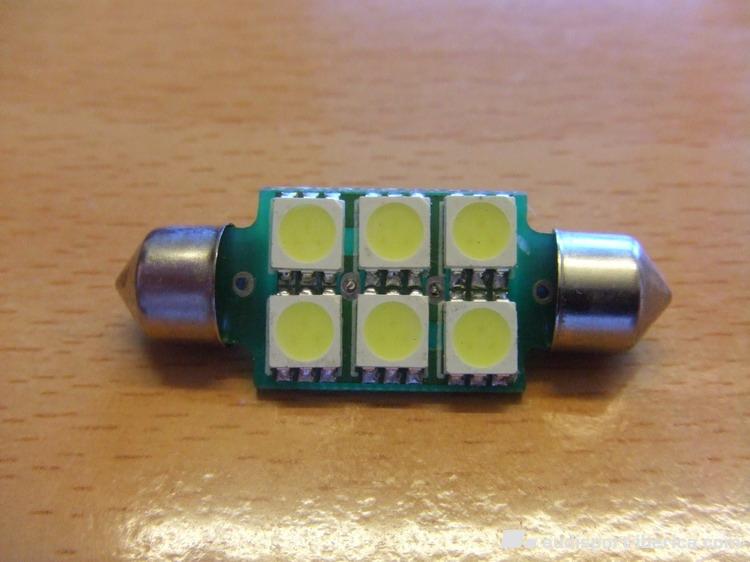

Trojan Publicado 19 de Octubre del 2009 Denunciar Publicado 19 de Octubre del 2009 Yo cambie las luces interiores del pre-restyling. Para el plafon delantero llevamos una Festoon 42mm (alargada) y dos bombillas 5w5 (con casquillo),y para el trasero Festoon 38mm (alargada). Pues cambie la festoon por un equivalente en LED y las 5w5 puse la bombilla de Philips Blue Visión también en 5w5 (no es una bombilla tipo LED) Y para el plafon trasero cambié la feston por una bombilla LED quivalente. Yo las compre en una tienda "tuning" y no me costaron muy caras. Hay LED mejores y peores, yo me pillé los que ví en la tienda y me entraban en los plafones. Os dejo una foto del tipo de LED que llevo: P.D: Las otras bombillas no las cambié. Responder
kaske Publicado 19 de Octubre del 2009 Autor Denunciar Publicado 19 de Octubre del 2009 Yo cambie las luces interiores del pre-restyling.Para el plafon delantero llevamos una Festoon 42mm (alargada) y dos bombillas 5w5 (con casquillo),y para el trasero Festoon 38mm (alargada). Pues cambie la festoon por un equivalente en LED y las 5w5 puse la bombilla de Philips Blue Visión también en 5w5 (no es una bombilla tipo LED) Y para el plafon trasero cambié la feston por una bombilla LED quivalente. Yo las compre en una tienda "tuning" y no me costaron muy caras. Hay LED mejores y peores, yo me pillé los que ví en la tienda y me entraban en los plafones. Os dejo una foto del tipo de LED que llevo: P.D: Las otras bombillas no las cambié. Muchas gracias, pero el tuyo es 4 puertas, no? Porque yo creo que atrás no llevo plafón, solo las dos de lectura, un saludo Responder
