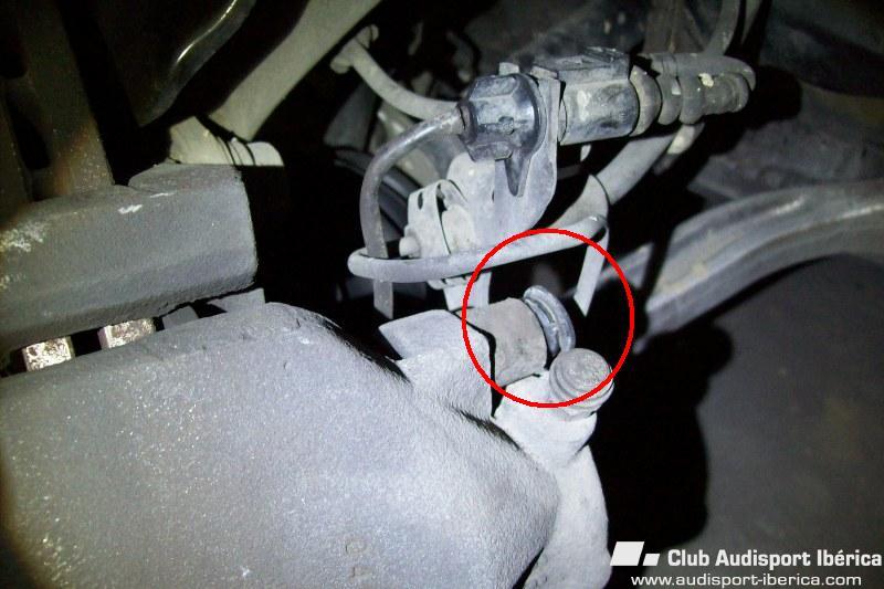

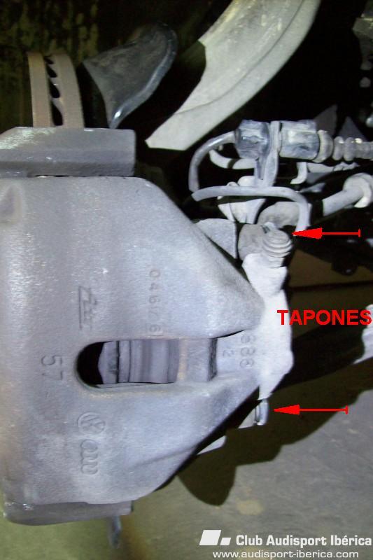

anuevo34 Publicado 21 de Septiembre del 2011 Denunciar Publicado 21 de Septiembre del 2011 Seguiremos estos pasos: 1º .- Para facilitar el trabajo, giramos el volante a tope a la derecha para cambiar las pastillas de la izquierda (lado del conductor) y al contrario cuando cambiemos las otras. 2º.- Retiramos los tapones que llevan las dos guías de la pinza (Ver foto), situados en la parte interior de la pinza, ayudados de un destornillador fino o simplemente tirando con la mano....... Aquí podéis ver el tapón de arriba casi fuera: Responder
