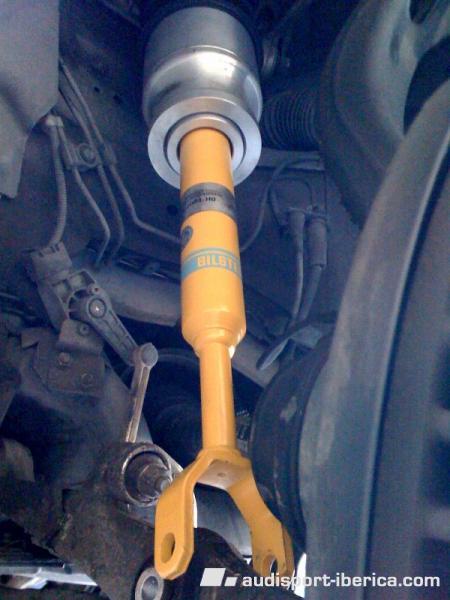

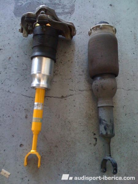

woodenhorse Publicado 20 de Octubre del 2009 Denunciar Publicado 20 de Octubre del 2009 (editado) Este tema no es mio, sino del forero Saile. Pero lo he puesto como nuevo ya que creo que es importante. Alfredo "Hola a todos. Hace pocos meses que me uní a este foro, cuyo contenido e información me parecen excelentes. Particularmente he aprendido sobre bastantes temas que me han ayudado a hacer algún cambio a mi Allroad de segunda mano (por ejemplo, el conocido tema del cambio de Din 1 a Din 3 para implementar el navegador Audi en lugar de la radio concert original). Desde hace una semana tengo problemas con la suspensión del coche y he leído este hilo atentamente para ver cómo podría solucionarlo sin tener que abonar las cifras astronómicas que me piden en el concesionario. En mi caso concreto, no es problema del compresor sino de las famosas balonas. He buscado en muchos sites (OEM parts) y los precios son prácticamente iguales. Además, como ya sabéis todos, es aconsejable cambiar las dos piezas simultáneamente en el eje delantero. Finalmente he encontrado en ebay algo que me gustaría compartir con todos vosotros -sin duda mucho más conocedores de estos temas que yo- y que ma ha llamado la atención: Se trata de unas balonas de nuevo diseño fabricadas en USA y -según el vendedor- garantizadas de por vida: 89% del tamaño original [ 800 x 600 ] - Click para ver tamaño original Imagen adjunta http://cgi.ebay.com/ebaymotors/ws/eBayISAP...;category=42609 Ademas, como veréis por su precio (US$ 315) resulta algo más económico de lo que piden por el original. ¿alguién por casualidad conoce algo de esta nueva balona? Muchas gracias de nuevo a todos por vuestras magníficas colaboraciones. Saludos Editado 20 de Octubre del 2009 por woodenhorse Responder

woodenhorse Publicado 21 de Octubre del 2009 Autor Denunciar Publicado 21 de Octubre del 2009 Y los venden con Bilstein !!!! Responder

TourisT Publicado 22 de Octubre del 2009 Denunciar Publicado 22 de Octubre del 2009 juer tienen una pinta buenísima yo si tuviera problemas tb los montaría ya nos contarás cuando los montes según el foro deberían subir/bajar más rápido y seguro que se ahorra un buen pico en peso, que estan hechos de aluminio... de paso pregunta que tal si cambias solo los dos de delante, no vaya a ser que quede descompensado en algo Responder
