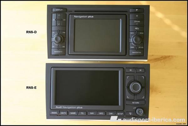

Mark Publicado 20 de Octubre del 2009 Denunciar Publicado 20 de Octubre del 2009 Hablas del RNS-D o del RNS-E ??? Responder
a6cc Publicado 20 de Octubre del 2009 Autor Denunciar Publicado 20 de Octubre del 2009 pues si te digo la verdad, no lo se, cual es la diferencia entre uno y otro para saber cual es? Responder
Freestylero Publicado 20 de Octubre del 2009 Denunciar Publicado 20 de Octubre del 2009 tienes el rns-d fijo por lo q dices diferncia aqui la tienes estetica Responder
a6cc Publicado 20 de Octubre del 2009 Autor Denunciar Publicado 20 de Octubre del 2009 tienes el rns-d fijo por lo q dicesdiferncia aqui la tienes estetica OK, el mio es el RSN-D, ya se una cosa mas jejejeje. Responder
