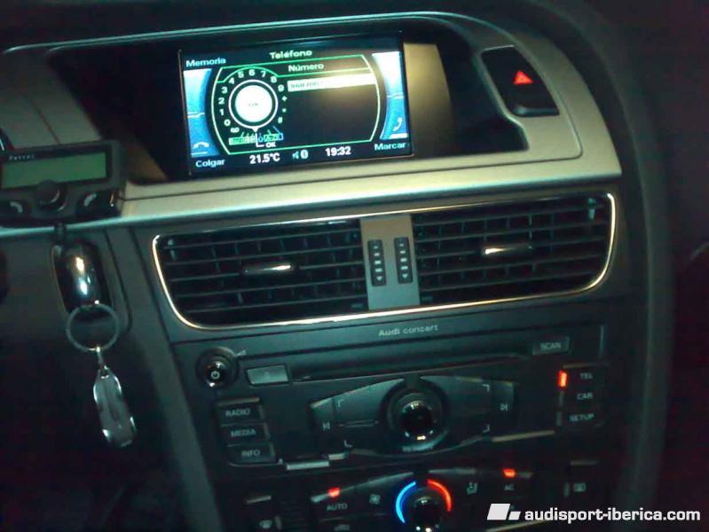

deymos Publicado 20 de Octubre del 2009 Denunciar Publicado 20 de Octubre del 2009 Yo me lo instalé yo, y va perfecto, lo recomiendo al 100% es una verdadera pasada. Quite el cutre-parrot que me puso el concesionario. Sobre todo te gustará si llevas volante multifuncion. Mira el hilo siguiente: http://www.audisport-iberica.com/foro/inde...talar&st=30 Responder

deymos Publicado 21 de Octubre del 2009 Denunciar Publicado 21 de Octubre del 2009 (editado) Solo por curiosidad para los que habéis pueto este tipo de telefono ¿teneis que demostar muchos elementos del coche?. Porque no hacéis alguna descripción de ello. Mi miedo es que luego no se queden las piezas igual de ajustadas y .. aparezcan grillos. Tienes hasta un video de como se instala , en el hilo "autoinstalar fiscon" . Grillos ni uno solo, ya que todas las juntas entre elementos a quitar, llevan gomas para que luego apoyen sobre las mismas y no haya ruidos, yo no tengo ni un grillo. Le pasé en ese hilo un enlace a paul2008. Es realmente sencillo de instalar, pero claro, yo me ahorré el trabajo de subir el micro, ya que usé el mismo que lleva el parrot. Al que pregunta por temas de incompatibilidad, de momento no he encontrado ningun telefono incompatible, piensa que el fiscon es mucho mas compatible que el original con mas de el doble de telefonos. Tambien fabricante me dijo que era incompatible con el 5800, y no es cierto, sincroniza y va como la seda, tras instalar el programa de nokia (parche). Editado 21 de Octubre del 2009 por deymos Responder

deymos Publicado 21 de Octubre del 2009 Denunciar Publicado 21 de Octubre del 2009 Me decis asi por encima como funciona esto del fiscon que comentais. El fiscon es un parrot, es decir, para tener bluetooth original en el coche, pero funciona como el original. Pulsando la tecla tel en la radio accederas al telefono. Es una centralita, plug ´n´play muy facil de instalar a posteriori que da la capacidad de tener el bluetooth en el coche, identico al original. Responder

deymos Publicado 25 de Octubre del 2009 Denunciar Publicado 25 de Octubre del 2009 (editado) Yo no lo llevo en el montante izquierdo, lo llevo en el centro, tal y como aparecen en las fotos. Aun así lo tengo orientado hacia a mi, es decir, en direccion contraria al acompañante, y a mi mujer, se la escuchan con claridad. Supongo que si lo montas en montante, aparte de ser mas sencillo, al ir orientado hacia la derecha, todabia se os escuchará mejor tanto a pasajero como a acompañante, pero no lo he probado. Stagemotion recomienda montarlo ahi, no te compliques y que te lo monten ahi, lo que puedes hacer es que te dejen mas cable de la cuenta, debajo de tu volante, y si no te convence, pues puedes alargarlo mas hasta el centro. Lo que NO RECOMIENDAN, es meterlo en el plafon , ya que el micro es direccional, y en ese agujerito perderas toda la sensibilidad. Ese micro no está preparado para ir ahi. He visto bricos, de gente que ha comprado los micros originales, y luego previo corte de cable y empalme, ha puesto los originales del coche a parrots, ya que esos micros son cuadrados, y llevan una tela de fieltro para evitar las distorsiones, pero yo no me la juego, por no llevar un micro diminuto que apenas se ve. Imaginate que al empalmarlo se pierde calidad o los micros son de dintos omnios, paso. Yo de ti no me complicaria y lo pondría en el montante orientado hacia el reposabrazos. Lo suyo sería encontrar informacion de precio del micro original del audi, y ver sus caracteristicas. Aun así, la sensibilidad del micro puede ajustarse con un fiscon, yo uso el micro del parrot, que es identico completamente, y tengo el micro del fiscon aqui de repuesto. Pero necesitariamos saber informacion sobre el original. Yo desde luego no voy a liarla parda por llevar un micro en otro sitio , pero quizas a alguno le interese hacer esto. Editado 25 de Octubre del 2009 por deymos Responder
