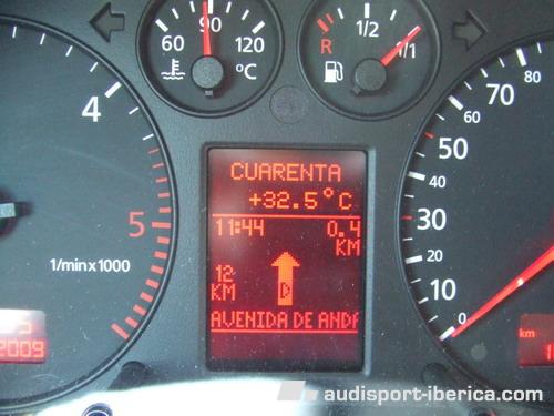

juankbcn Publicado 21 de Octubre del 2009 Denunciar Publicado 21 de Octubre del 2009 Buenas compañeros haber si alguien me puede ayudar,me e puesto el navi de seat exeo creo que es como el del a4,pero en el navi en la pegatina de dentro pone seat media system e,lo mas curioso es que cuando lo enciendo sale el logo de audi multimedia mmi como puede ser??e tenido que quitarle la tira cromada de abajo y e tenido que limarle 2 milimetros por arriba y limarle la esquinas hacerlas redondas para que me encajara pero a quedado perfecto,el caso es que tododo funciona perfecto menos que no se apaga cuando quito la llave,y la informacion de la radio en el fis,en cambio si que me sale la indicacion de navegacion en el fis,yo tenia un concert 2 supongo que sera tema de configuracion vag com,e estado buscando informacion pero no hay manera,haber si alguien me puede ayudar tengo un amigo que tiene vagcom pero no se como hacerlo 1saludo y gracias aqui unas fotos http://www.hiboox.es/go/imagenes/otros/rns...8acd21.jpg.html http://www.hiboox.es/go/imagenes/otros/rns...cafe80.jpg.html http://www.hiboox.es/go/imagenes/otros/rns...90351e.jpg.html http://www.hiboox.es/go/imagenes/otros/rns...f5bee0.jpg.html Responder

Freestylero Publicado 21 de Octubre del 2009 Denunciar Publicado 21 de Octubre del 2009 cuando le pones un destino para ir te sale la informacion en el FIS?? si no te sale y lo has codificado es q no es compatible con tu canbus y por eso no le pasa esa informacion y no podras apagarlo ni encenderlo desde contacto el tema es q si te asa esto la jodienda es q cuando lleves con el encendido una hora se apagara porq considera q lo tienes encendido con el coche apagado Responder

juankbcn Publicado 21 de Octubre del 2009 Autor Denunciar Publicado 21 de Octubre del 2009 cuando le pones un destino para ir te sale la informacion en el FIS??si no te sale y lo has codificado es q no es compatible con tu canbus y por eso no le pasa esa informacion y no podras apagarlo ni encenderlo desde contacto el tema es q si te asa esto la jodienda es q cuando lleves con el encendido una hora se apagara porq considera q lo tienes encendido con el coche apagado si,me sale todo en el fis!!!la calle la flecha de giro,etc...lo que no me sale es la info de la radio arriba del todo antes si me salia con el concert,y no se me para cuando quito la llave,se me para solo a los 30 min....que algien me ayude porfavor!!!!!!!!!!!!!!1 Responder
