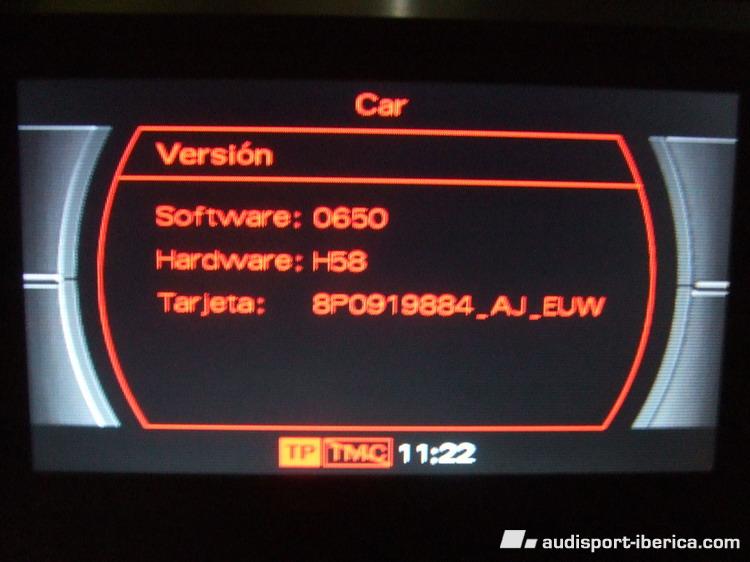

juankbcn Publicado 29 de Octubre del 2009 Autor Denunciar Publicado 29 de Octubre del 2009 te hablo de cosas comprobe con distintos equipos no entendia q pasaba hasta q en el cocne de vallehermoso me lo dijeronen los A3 8L te vale cualquier concert2 o rns-e pero como maximo hasta el 2004 a partir de ese año ya no son compatibles y si lo comprobe, compre una concert2 hace tiempo del año 2006 y pasaba lo q describis arriba habia cosas no estaban bien y es tema de compatibilidad, fui al cocne y alli me dijeron hasta q año debia buscar y ahor atengo la rns-e y me va perfecto porq es del año 2004 por ejemplo cosas decirte del año 2004 para abajo es q la señal gala la coge del tacometro y no del canbus por ejemplo y la marcha atras la coge del cable de luces de marcha atras y no del canbus cosas asi, un mundo pero vamos seguir intentando codificar todo loq querais q si no es compatible no hay nada q hacer hola ya esta solucionado,va todo perfecto apagado con la llave y informacion en el fis todo ok gracias a un forero de aqui!!!!!!!!mi coche es un a3 del 2005 8p no 8l,y el navi es rns e del 2009.todo es posible!!!!!!! Responder

juankbcn Publicado 30 de Octubre del 2009 Autor Denunciar Publicado 30 de Octubre del 2009 bueno explico un poco,me lo ha hecho el forero a3santacoloma,tiene un amigo que nos lo a hecho a los 2,hay que soldar 1 cablecito dentro del navi pero no se como se hace,lo que si se es que va perfecto,de todas maneras era problema del canbus los a3 hasta el 2008 llevan 1.6 y apartir del 2009 es 2.0,en stagemotion va a salir un emulador de canbus de 1.6 a 2.0, en un par de meses me han dicho que lo tienen. 1 saludo Responder
