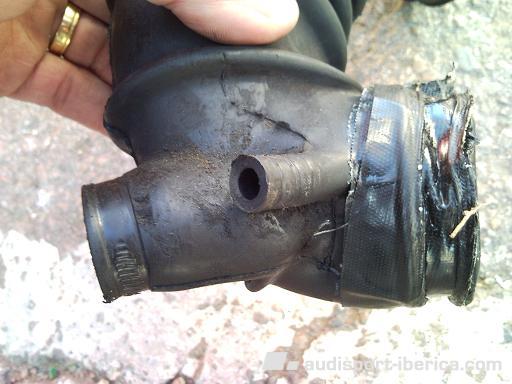

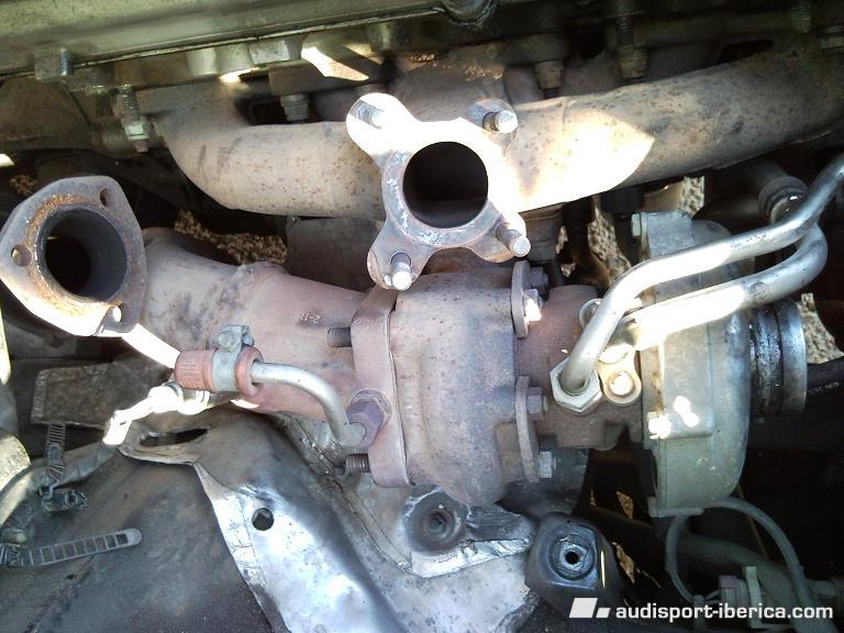

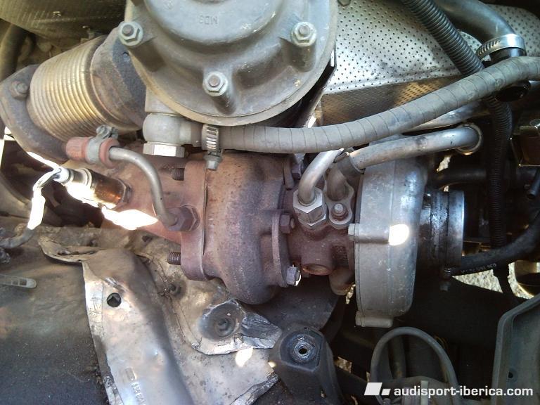

Psycho Publicado 21 de Octubre del 2009 Denunciar Publicado 21 de Octubre del 2009 (editado) Buenas a todos!!! El sabado pasado subí a ver a FERNI porque mi S2 cortaba inyección a 5000. Tras mirarlo un rato y cambiar un par de sensores, decidimos llegar al fondo del asunto. Resulta que el sensor MAF estaba jodido, y ya de paso mambiamos el sensor de temperatura de admisión de aire y otros más que no se cuales son (FERNI: Si tu te acuerdas ponlo) El caso es que al CHALAO de Ferni le dió por desmontar medio coche para analizar el turbo. y... SORPRESA!!! El turbo está jodido. En realidad tiene olgura y no va del todo fino, así que me tocará cambiarlo. Aun así, instalamos un MAP de 250Kpa y ahora sopla a 1.5 bares con el turbo jodido Vaya tela. Ahora anda como nunca. Sé que tengo que cambiar el turbo, pero de momento va como un misil. Ya no corta a 5000 y sube que da miedo. Ahí os dejo unas fotos de mi coche medio desguazado. Un S alu 2!!! Editado 21 de Octubre del 2009 por Psycho Responder
Psycho Publicado 21 de Octubre del 2009 Autor Denunciar Publicado 21 de Octubre del 2009 Llegando al fondo de la cuestión. Responder

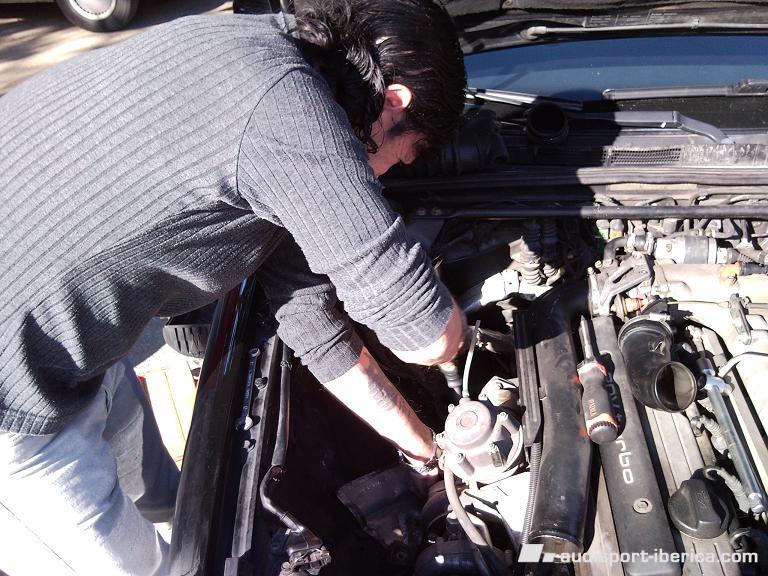

Psycho Publicado 21 de Octubre del 2009 Autor Denunciar Publicado 21 de Octubre del 2009 Ferni con mi Waste en la mano... QUE PELIGRO!!! Responder

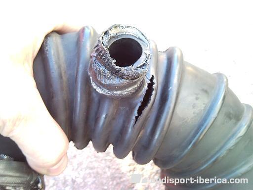

Psycho Publicado 21 de Octubre del 2009 Autor Denunciar Publicado 21 de Octubre del 2009 Este tubo no está muy bien que digamos... Responder

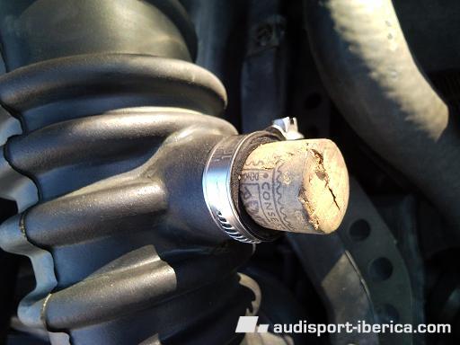

Psycho Publicado 21 de Octubre del 2009 Autor Denunciar Publicado 21 de Octubre del 2009 Este es el tubo nuevo con un pequeño ajuste casero. Es el tubo de recirculación de gases. No quiero gases sucios en mi admisión. Llamadme chapu si queréis pero funciona perfectamente!!! Responder
Psycho Publicado 21 de Octubre del 2009 Autor Denunciar Publicado 21 de Octubre del 2009 Pese a la mala pinta todo funciona OK, menos el turbo que lo tengo que cambiar o reparar. Aun así va como un avión. Responder

ferni308 Publicado 21 de Octubre del 2009 Denunciar Publicado 21 de Octubre del 2009 me alegro que vaya bien vicente no veas como se me puso la mano jeje un saludo Responder

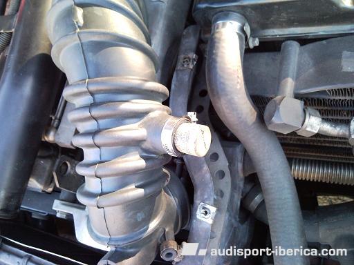

M_GORDON Publicado 21 de Octubre del 2009 Denunciar Publicado 21 de Octubre del 2009 Vicente POR DIOS quita ese tapón!!! Y pon aunque sea un tornillo de inox. Yo voy así va bien pero el corcho como se te deshaga la has cagado!! Otra cosa, yo no andaría a caña con un turbo a medias. Y revisa el listado que hay cosas repes y otras que... Responder

edu997s Publicado 22 de Octubre del 2009 Denunciar Publicado 22 de Octubre del 2009 (editado) Enhorabuena... P.D.si te sopla a 1.5 y viendo como tienes los algunos manguitos no creo que te aguante 200 km Editado 22 de Octubre del 2009 por edu997s Responder
