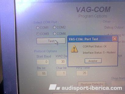

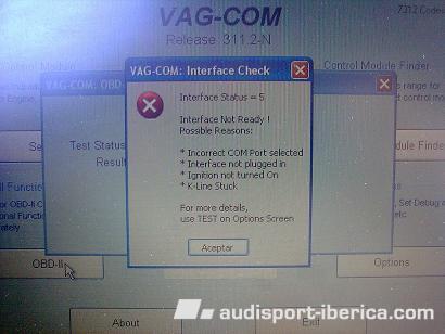

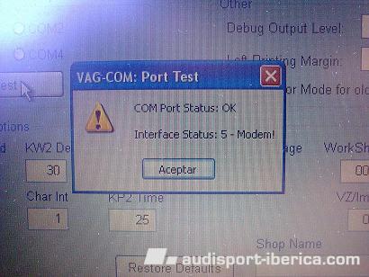

DjF Publicado 23 de Octubre del 2009 Denunciar Publicado 23 de Octubre del 2009 Bueno hace cosa de 3 o 4 meses me compre el cable por EBAY y segun ponia en este se podia utilizar a partir de la version 311 , y resulta que probe el cable y me salia esto al hacer el test de los puertos. Resumiendo que no e podido hacerle nada al coche con el cable y estoy desesperado. S2 Responder

salva velez Publicado 23 de Octubre del 2009 Denunciar Publicado 23 de Octubre del 2009 por lo que veo en las imagenes que as puesto en el tema esa version de vag com no tiene entrada USB no creo que tu cable balla por puerto COM es decir tienes que poner una version con USB para que pueda reconocerlo y en las expecificaciones del cable te recomendara una en concreto Saludos Responder
Tolo Publicado 23 de Octubre del 2009 Denunciar Publicado 23 de Octubre del 2009 ¿Estaba conectado al coche y el contacto dado cuendo hiciste el pantallazo? Responder
DjF Publicado 23 de Octubre del 2009 Autor Denunciar Publicado 23 de Octubre del 2009 el contacto estaba puesto y e probado mi cable y esa version en otros coches y funciona..s2 Responder
Tolo Publicado 23 de Octubre del 2009 Denunciar Publicado 23 de Octubre del 2009 el contacto estaba puesto y e probado mi cable y esa version en otros coches y funciona..s2 Hay un fusible en la linea K creo... Responder
DjF Publicado 24 de Octubre del 2009 Autor Denunciar Publicado 24 de Octubre del 2009 el contacto estaba puesto y e probado mi cable y esa version en otros coches y funciona..s2 Hay un fusible en la linea K creo... Lo mirare a ver aunque la electronica no es lo mio jejejeje. S2 Responder
